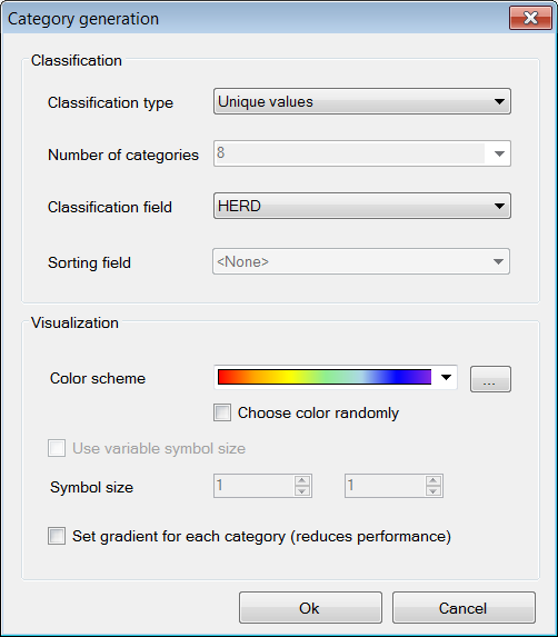

Создание категорий
Если ваш слой состоит из объектов, которые представляют собой различные сущности, скажем стада оленей, то действуйте следующим образом. Нажмите кнопку Categories на панели инструментов, чтобы открыть диалог Symbology. При первом запуске диалог будет пуст, указывая, что символика не была определена. Далее нажмите кнопку Generate Categories (внизу слева), чтобы вызвать диалог Category generation. Следуйте инструкциям ниже, чтобы назначить цвета на основе атрибутов по вашему выбору.
Создание категорий
  • В поле Classification type выберите Unique values
  • В поле Classification field выберите атрибут, на основе которого вы хотите назначить различные цвета объектам.
  • Color scheme используется для выбора цветовой палитры для объектов. Нажмите на треугольник справа для выбора другой палитры. Кнопка настройки справа в конце может быть использована для редактирования палитры или определения новой.
  • Если в пункт Choose color randomly не выбрано not , цвета назначаются последовательно слева-направо по всей палитре.
  • Если пункт Set gradient выбран, то каждому полигону назначается градиент от тёмного к светлому (each polygon). Это эффект уместен, только если полигоны большие.
  • Другие свойства диалога не используются для задания уникальных значений.
  • Нажмите Ok для завершения

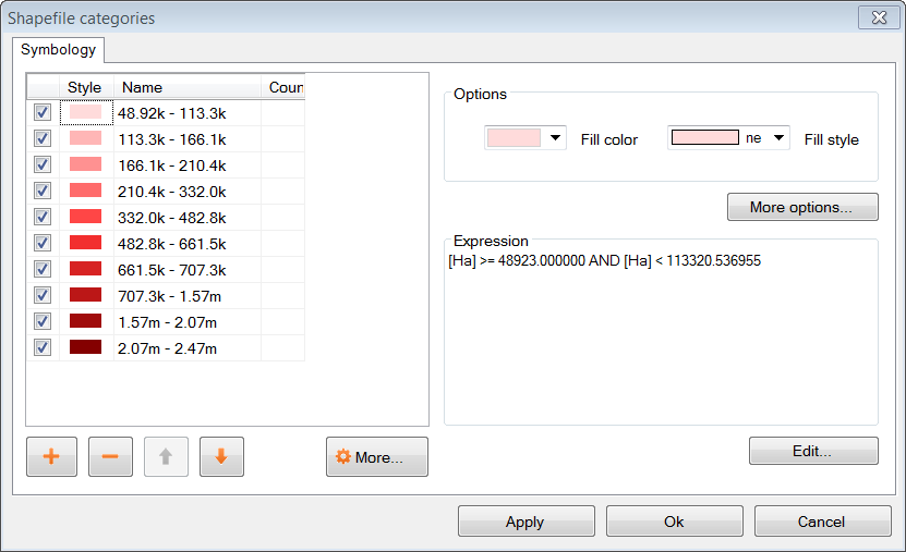

После того, как цветовая схема была сформирована, присвоение категорий и цветов появятся в диалоге Shapefile categories и в легенде. Дальнейшее редактирование возможно из любого места. Для простого изменения самый быстрый и простой подход — это нажать на цвет, который вы хотите изменить в легенде. Но диалог, который открывается кнопкой Categories панели инструментов, имеет несколько вариантов, так что остановимся на нём.
Категории шейп-файлов
В диалоге Shapefile categories выберите категорию, которую необходимо изменить, нажатием на её имя или на цвет. Затем:
  • Измените отображение категории, ставя и снимая отметку слева от имени.
  • Измените имя категории, вводя новое значение в колонке Name (это изменит только запись в легенде, таблица атрибутов не будет изменена).
  • Измените порядок, в котором отображаются категории в легенде при помощи стрелок вверх и вниз в нижней части диалога.
  • Удалите категорию из списка при помощи кнопки со знаком минус.
  • Установите базовые настройки для цвета заливки и стиля заливки при помощи контролов в верхней правой части диалога.
  • Установите дополнительные настройки, нажав кнопку More options или двойным щелчком на категории:
    • Показать/скрыть заливку, обводку и узлы
    • Выберите цвет и прозрачность заливки, обводки или узлов
    • Определите тип заливки
    • Установите ширину и стиль обводки

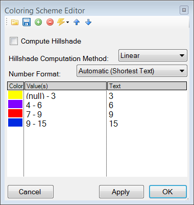

Редактор цветовых схем
Растровые слои используют иной диалог настройки символики, вызываемый Legend Editor, который остался от предыдущих версий MapWindow. Для того чтобы открыть диалог Legend Editor дважды щёлкните на слое в легенде. Прокрутите до раздела символики диалога и в колонке Coloring Scheme нажмите Edit для настройки Coloring Scheme Editor.
Кнопки в верхней части диалога имеют схожую функциональность с кнопками в нижней части диалога Symbology, описанного в разделе 3.1. Кнопка Generate categories открывает мастер (Wizard) и принимает форму с желтой молнией. Он имеет схожий набор настроек и работает схожим образом. Настройка Continuous Ramp позволяет предварительно выбрать цветовую схему.
Для смены цвета категории нажмите на неё в Coloring Scheme Editor. Не существует настройки для определения обводки ячеек растров. Текст, отображаемый в легенде, может быть изменён при помощи колонки Text, а значения фона могут быть изменены вручную при помощи колонки Value. Отмывка рельефа не входит в рамки этого руководства.
Прозрачность устанавливается в Legend Editor, в четырёх записях ниже Coloring Scheme. Если растр достаточно мелкомасштабный, то прозрачность может быть использована для эффективного объединения информации из растра с другими слоями. Для этого переместите растр в верхнюю часть легенды, назначьте градиент от черного до белого цвета и установите прозрачность до 50%. Независимо от слоя, под растром, он будет оттеняться растром. Например, векторные карты типов экосистем могут быть оттенены на основе высоты: более низкие высоты — более темным цветом, возвышенности — более светлым.

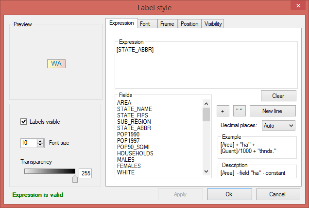

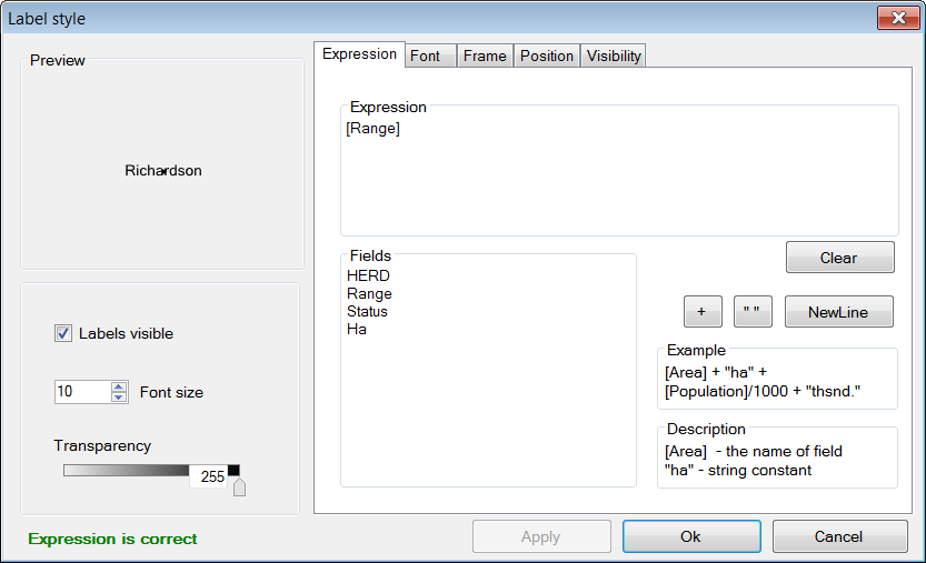

3.3 Добавление подписей
Надписи добавляются при помощи вкладки Labels диалога Layer Properties, который можно открыть двойным щелчком на слое в легенде. Когда вы впервые открываете этот диалог, окно предварительного просмотра надписи будет пустым. Щёлкните на кнопке Setup для продолжения (см. картинку на следующей странице). При нажатии на маленькую иконку справа от имени слоя в легенде откроется тот же диалог. Кнопка Setup активирует диалог Label Style, который открывается по умолчанию для вкладки Expression. Первым делом необходимо выбрать атрибут, который содержит значения подписей. Доступные атрибуты перечислены на окне Fields. Двойной щелчок на соответствующем атрибуте отображает его в окне Expression, показывая, что он выбран. Нажмите Apply, и во всплывающем окне будет запрошено, каким именно образом вы хотите нанести надписи.
Настройка подписей Выражение для подписи
Далее откройте вкладу Font и выберите шрифт. Заметьте, что шрифт по умолчанию может быть не установлен, поэтому вы можете ничего не увидеть, до того момента, пока вы не выберите шрифт. Нажмите Apply, и надписи появятся на вашей карте. Диалог Label style имеет множество настроек для управления надписями, но все они необязательные. Нажмите Ok для завершения.
После того, как надписи сформированы, вы можете изменить текст и стиль отдельных надписей при помощи кнопки Categories панели инструментов. Теперь станет доступна новая вкладка Labels (т.е. как только надписи были настроены). Вначале она будет пустой, указывая, что нет категорий, использующих стиль, который вы определили в Setup. Для определения уникальных стилей для отдельных категорий вам необходимо сформировать категории надписей аналогично формированию символики (разд. 3.1). Затем надо использовать остальные настройки в диалоге, аналогично диалогу Shapefile categories (см. 3.1.3), для изменения внешнего вида отдельных надписей.

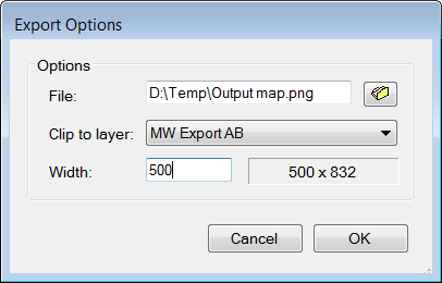

Первым шагом в подготовке вашей карты к экспорту является определение её охвата. Это может быть сделано при помощи отдельного шейп-файла с прямоугольной геометрией, которая задаёт охват вашей карты (см. п. 4.3). Этот слой должен быть включён в проект, но он не должен быть виден. В качестве альтернативы вы можете использовать один из существующих слоёв проекта, но следует помнить, что выходная карта будет сильно обрезана (т.е. без полей). При определении охвата необходимо “поиграть” с настройками, если вы создаёте несколько карт с одинаковым охватом, хотя поля могут быть добавлены в Photoshop, если следующие карты имеют такой же охват.
Экспорт карты
Далее, откройте Export в меню File и выберите пункт Georeferenced Map из списка опций. Введите имя экспортируемой карты в поле File. Не забудьте включить расширение необходимого типа файла (т.е. .png). В поле Clip to layer выберите слой в качестве охвата. Если вы не определили охват, выберите слой с наибольшим охватом. В поле Width укажите общую ширину карты в пикселах. Значение, которое вы ввели здесь, будет зависеть от назначенного разрешения и выбранной ширины. В дополнение к файлу экспортируемой карты, будет создан файл привязки с расширением .wld.
Экспорт легенды, масштабной линейки и стрелки “С-Ю” выполняется аналогично описанному в предыдущем разделе (3.5.1). К сожалению, в текущей версии MapWindow не существует способа генерации версий этих элементов с высоким разрешением. Обычно экспорт легенды ограниченно применим, потому, что нет никакого способа, чтобы настроить ее (за исключением изменения названия слоев). Поэтому, можно формировать легенду в Photoshop с использованием шаблонов с высоким разрешением, которые сделаны для этих целей. Создание легенды — это просто добавление шаблона в базовую карту с размещением в нужном мест и изменением цвета и текста. Это занимает всего пару минут и даёт гораздо лучший результат, чем работа с легендой в низком разрешении, экспортируемой из MapWindow.

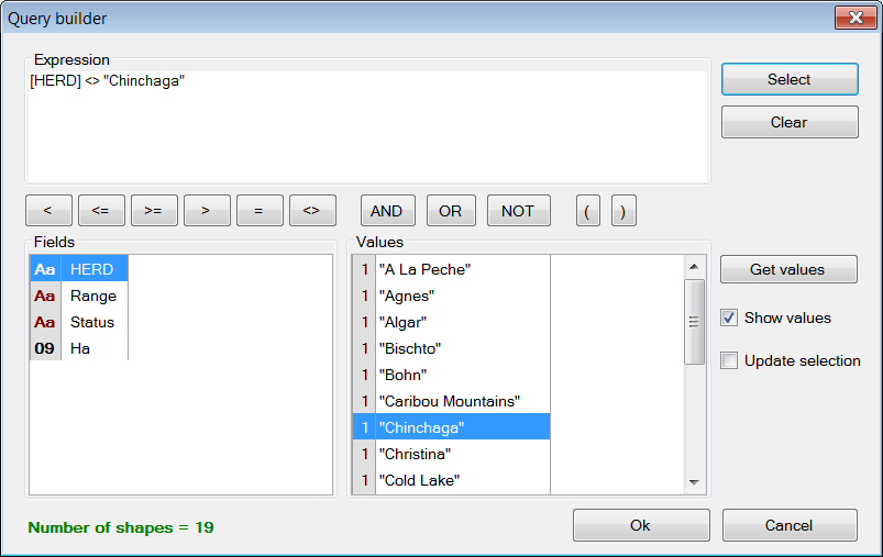

4.2.2 Кнопка формирования запроса
Редактор запросов
Кнопка Query открывает диалог Query builder. Этот диалог используется для выбора объектов на основе атрибутов, определённых в строке поиска. Доступные атрибуты перечислены в окне Fields. Дважды щёлкните на необходимом атрибуте, и он появится в окне Expression. Затем выберите логический символ и значение, которое необходимо найти. Когда ввод выражения завершится, щёлкните select. Можно добавить объекты в существующее выделение, исключить их из выделения или начать новое выделение. В диалоге будет выведено количество выбранных объектов.
В примере, приведённом на предыдущей странице, в выражении был определён поиск всех стад, которые не имеют в названия “Chinchaga”. В общей сложности 19 объектов соответствуют этому описанию и были отобраны.
