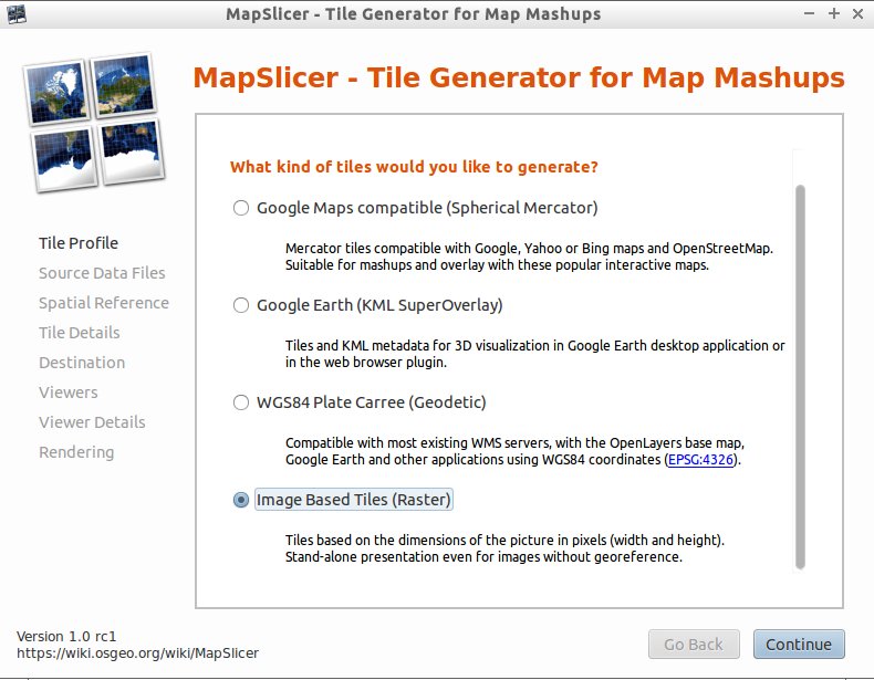

2. Выберите профиль тайлов Tile Profile. Отметьте Google Maps Compatible (Spherical Mercator) для стандартной публикации в Web. Отметьте Google Earth (KML SuperOverlay), если вы хотите создать KML-файл для использования в Google Earth. Нажмите Continue.

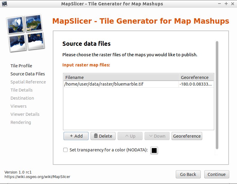

3. Выберите источник данных Source Data Files и откройте растр, который вы хотите разбить на тайлы. Здесь же можно задать цвет участков NODATA, который будет отображаться прозрачным в выходных тайлах. Нажмите Continue.

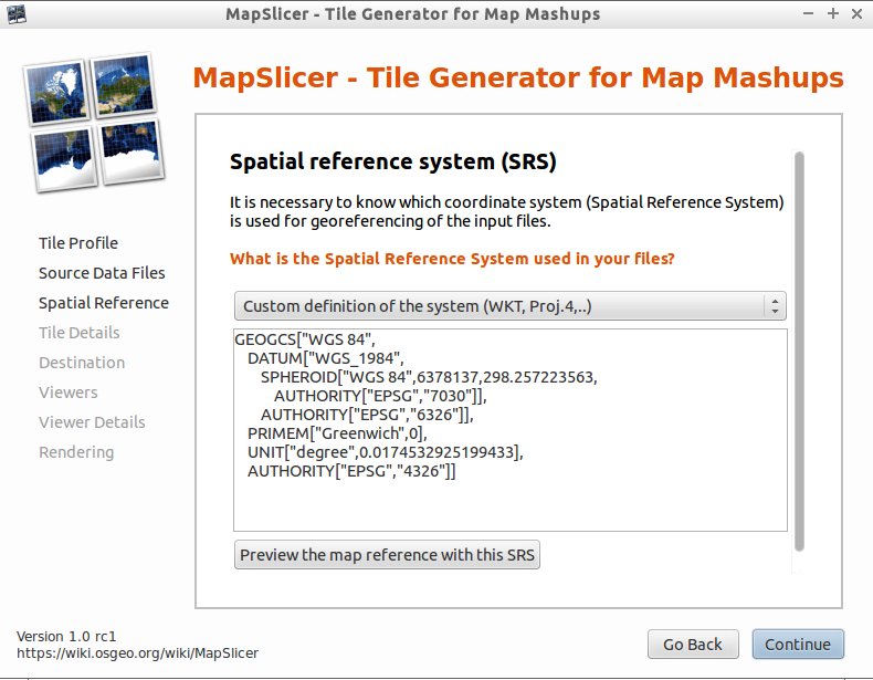

4. Задайте систему координат Spatial Reference System / Coordinate System входного изображения. Выберите пункт Specify the id-number from the EPSG/ESRI database, укажите необходимый идентификатор и нажмите Set. В случае необходимости (например, если ваш растр в системе координат Великобритании), то описание проекции должно включать параметр EPSG:27700 with TOWGS84. Нажмите Continue.

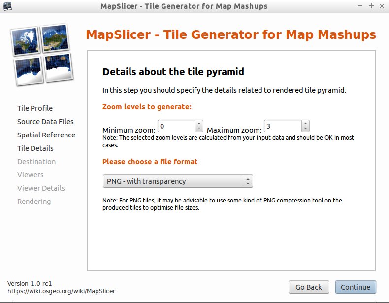

5. Укажите настройки масштабных уровней Tile Pyramid. Настроек по умолчанию зачастую бывает достаточно. Нажмите Continue.

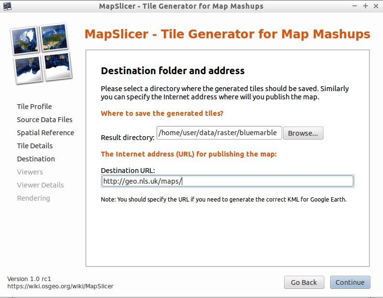

6. В разделе Destination folder and Addresses / URLs выберите выходную директорию и опционально URL для публикации. Нажмите Continue.

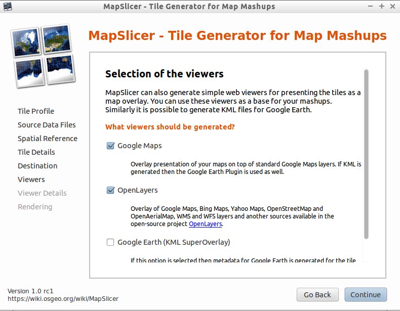

7. Задайте те Web-клиенты, приложения с использованием которых будут созданы для наглядного просмотра сгенерированных тайлов Viewers that should be generated. По умолчанию будут сгенерированы файлы googlemaps.html и openlayers.html. Для создания “KML SuperOverlay” для Google Earth отметьте соответствующий пункт. Нажмите Continue.

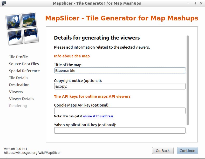

8. Определите настройки для указанных в предыдущем пункте Web-клиентов Details for generating the Viewers, такие, как заголовок страницы, отметка о копирайте и API-ключи. Если данная информация не известна на текущем этапе, она может быть добавлена позже вручную путём редактирования файлов googlemaps.html / openlayers.html. Нажмите Continue.
