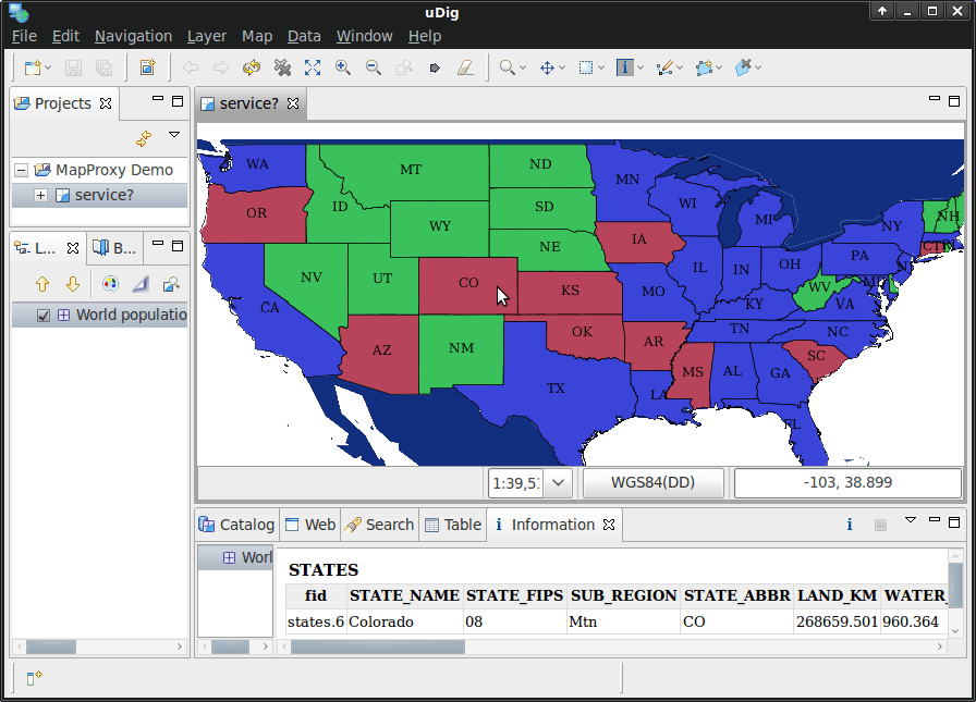

Просмотр в настольной ГИС¶
Вы можете добавлять сервисы MapProxy в любую настольную ГИС: uDig, QGIS или gvSIG. Адрес сервиса: http://localhost:8011/service?
