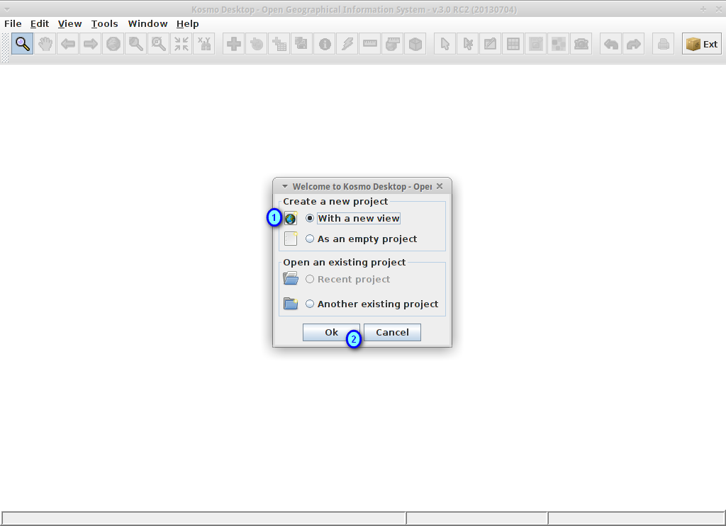

  3. В диалоговом окне “Приветствие” выберите опцию Create a new project ‣ With a new view (1) и нажмите кнопку Ok (2)
    ../../_images/kosmo_welcome_dialog10.png

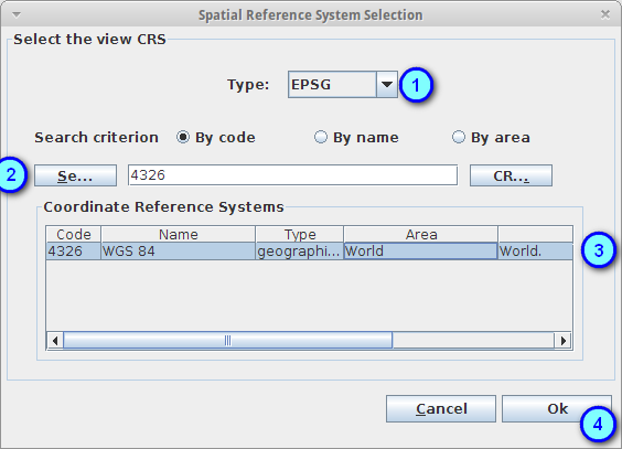

  4. В диалоговом окне “Пространственная система координат” нажмите кнопку ....
    ../../_images/kosmo_select_srs10.png
  5. Выберите опцию EPSG в поле-списке “Пространственная система координат” (1), введите текст 4326 в текстовое поле, затем нажмите кнопку Search (2).
  6. Выберите систему координат EPSG:4326, WSG4 (3) и нажмите кнопку Ok (4)
    ../../_images/kosmo_select_srs_epsg_432610.png
  7. Нажмите кнопку Ok еще раз, чтобы выбрать подгруженную систему координат. Окно вида будет использовать при запуске проекцию EPSG:4326 как базовую.

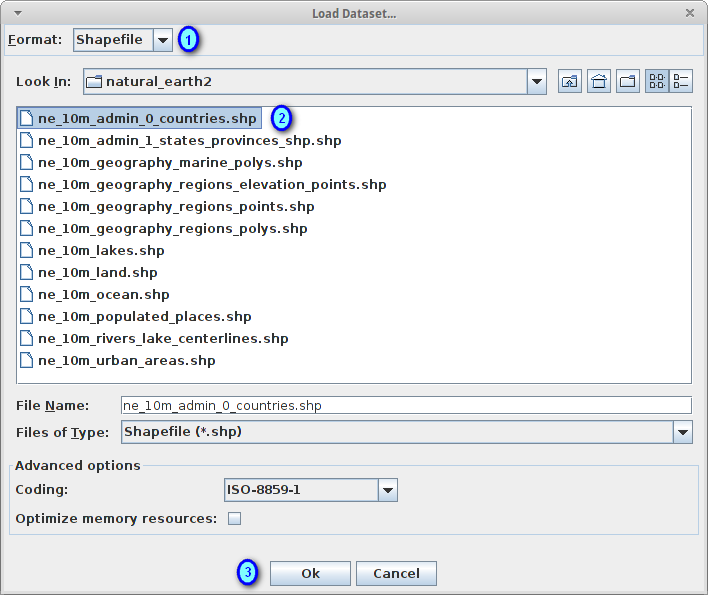

Для начала подгрузим несколько слоёв из пробных данных, входящих в OSGeo-Live DVD:
  1. Выберите опцию View > Load Dataset... или нажмите кнопку в виде зелёного плюса, находящуюся на основной панели инструментов.
  2. В списке Format выберите Shapefile (1).
  3. Выберите 10m_admin_0_countries.shp, находящийся в каталоге /usr/local/share/data/natural_earth (2).
  4. Нажмите кнопку Ok для загрузки шейпфайла (3).
    ../../_images/kosmo_select_shape_file10.png

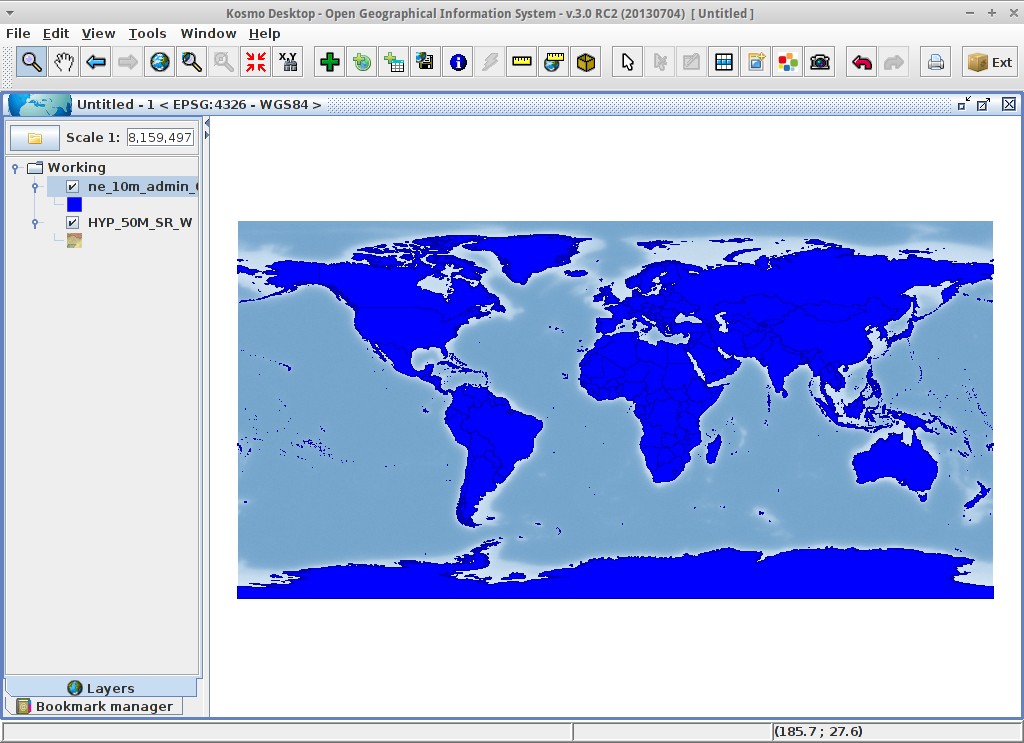

  5. В дереве слоёв поставьте флажок, чтобы сделать слой видимым, при необходимости щёлкнув правой кнопкой мыши (ПКМ) на папке Working.

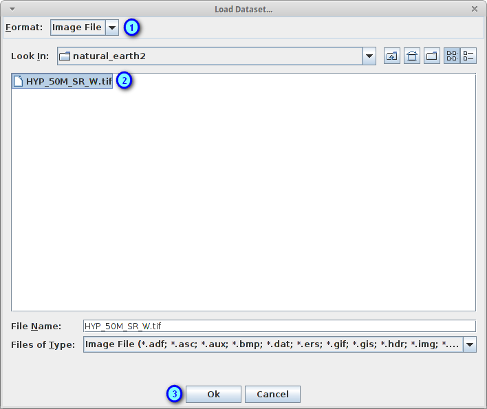

  6. Ещё раз выберите опцию View > Load Dataset... или нажмите кнопку в виде зеленого плюса, находящуюся на основной панели инструментов.
  7. В списке Format выберите Image file (1).
  8. Выберите HYP_50M_SR_W.tif, который расположен в каталоге /usr/local/share/data/natural_earth/HYP_50M_SR_W (2)
  9. Нажмите кнопку Ok для загрузки файла изображения (3).
    ../../_images/kosmo_select_raster_file10.png

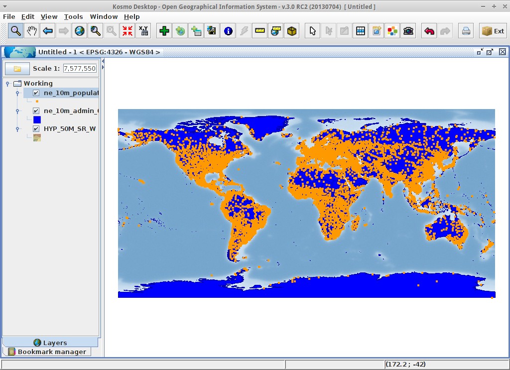

  10. В дереве слоёв поставьте флажок, чтобы сделать слой видимым.
  11. Вы можете увидеть, что порядок отрисовки слоёв начинается от нижнего слоя к верхнему. Перетаскивая слои, измените их порядок для удобного отображения данных.
    ../../_images/kosmo_load_file_example10.jpg

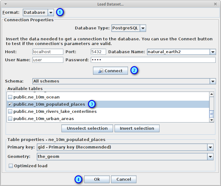

Ниже показано, как подключить базу данных.
  1. Выберите опцию View > Load Dataset... или нажмите кнопку в виде зеленого плюса, которая находится на основной панели инструментов
  2. В списке Format, выберите Database (1)
  3. Заполните поля “Хост”, “Порт”, “Имя базы данных”, “Имя пользователя” и “Пароль” следующим образом:
    • Хост: localhost
    • Порт: 5432
    • Имя базы данных: natural_earth
    • Имя пользователя: user
    • Пароль: user
  4. Нажмите кнопку Connect, чтобы подгрузить таблицы базы данных natural_earth (2).
  5. Выберите таблицу 10m_populated_places_simple (3).
  6. Нажмите кнопку Ok , чтобы загрузить выбранную таблицу (4).
    ../../_images/kosmo_database_connection10.png
  7. В дереве слоёв поставьте флажок, чтобы сделать слой видимым.

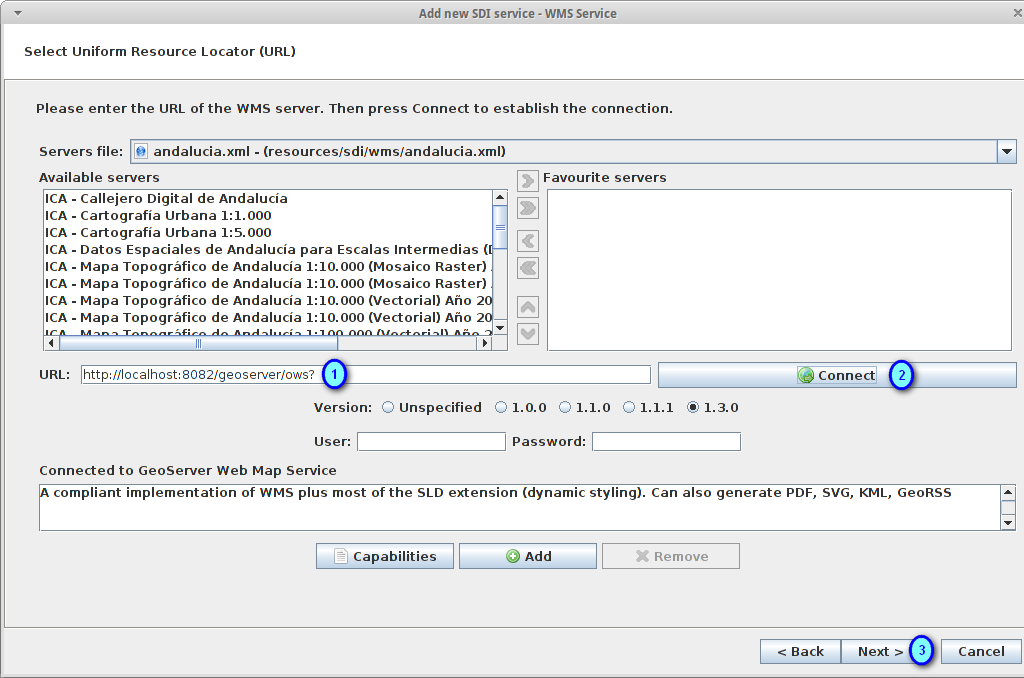

  1. Запустите GeoServer WMS , входящий в состав OSGeo-Live DVD, выбрав опцию Geospatial ‣ Web Services ‣ GeoServer ‣ Start GeoServer (либо зайдите в папку Web Services и дважды кликните иконку “Запустить Геосервер”).

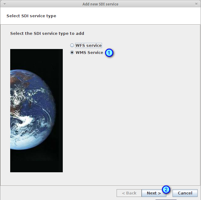

  2. Нажмите кнопку Load SDI Service (IDE) на панели инструментов, чтобы открыть мастер настройки.
  3. На панели Select SDI service type выберите опцию WMS Service (1) и нажмите кнопку Next (2).
    ../../_images/kosmo_wms_110.png
  4. В текстовое поле Select Uniform Resource Locator (URL), введите URL http://localhost:8082/geoserver/ows?VERSION=1.1.1 (1), а затем нажмите кнопку Connect (2).
  5. Если соединение прошло успешно, то нажмите кнопку Next (3).
    ../../_images/kosmo_wms_210.png

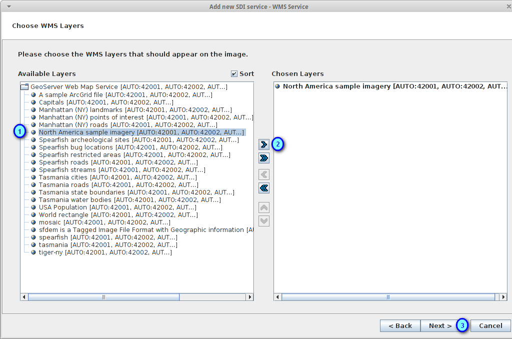

  6. Выберите слой North America Sample Imagery (1); нажмите кнопку > (2), чтобы переместить изображение в правую часть списка, затем нажмите кнопку Next (3).

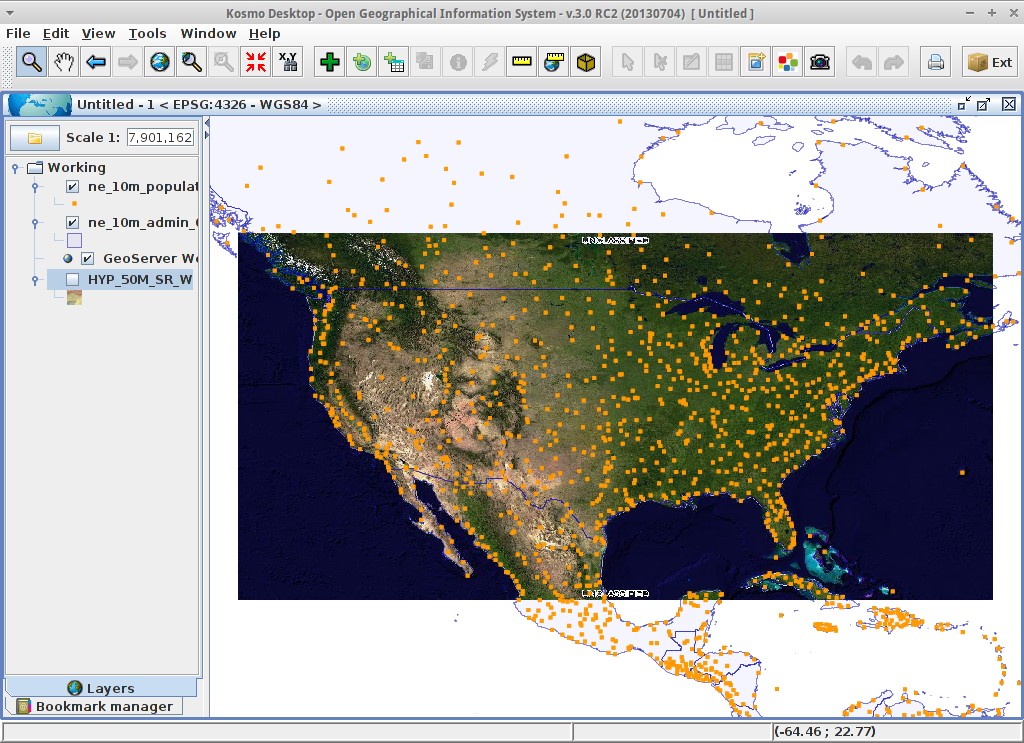

    ../../_images/kosmo_wms_310.png

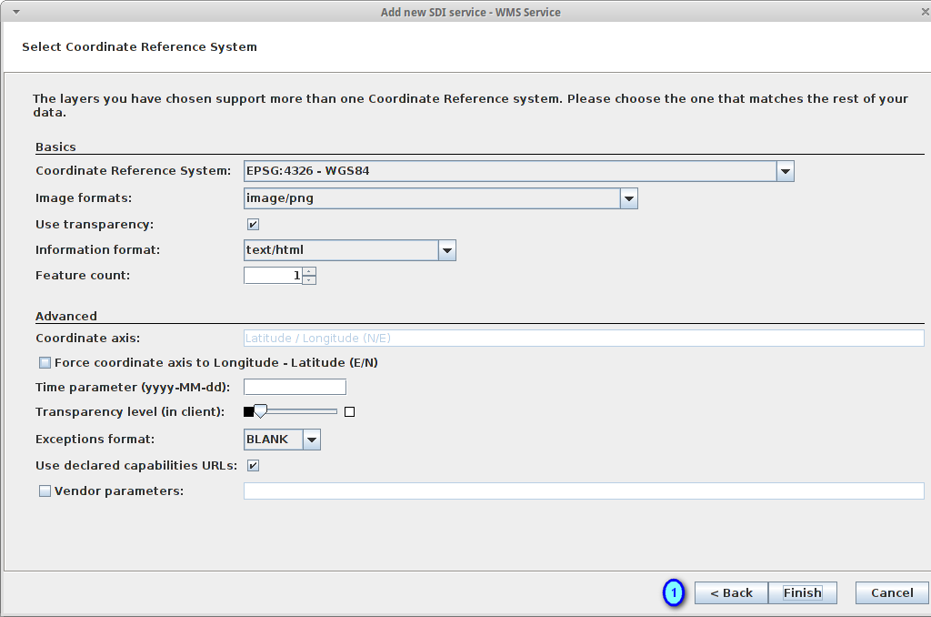

  7. Не изменяйте значения в появившемся окне, нажмите кнопку Finish (1) для загрузки слоя.
    ../../_images/kosmo_wms_410.png
  8. В списке слоёв поставьте флажок, чтобы сделать слой видимым.
  9. Выделите слой в списке слоёв, нажмите кнопку Zoom To Layer,чтобы отцентрировать карту со слоем WMS.
  10. Поменяйте порядок подгруженных слоёв, перетаскивая их так, чтобы растровый слой HYP_50M_SR_W оказался внизу.
    ../../_images/kosmo_load_wms_results10.jpg

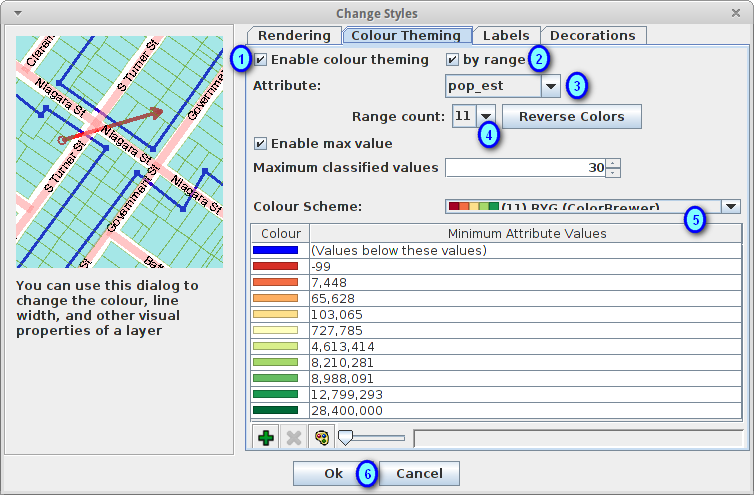

Оформление

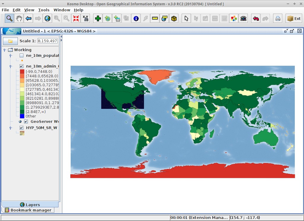

В этом разделе описано, как изменить оформление слоя, используя ранжирование, на основе поля country population:
  1. В дереве слоёв выберите 10m_admin_0_countries.
  2. Щелкните по нему ПКМ и выберите опцию Simbology > Change Styles....
  3. Выберите Colour theming.
  4. Сделайте активными опции Enable colour theming и by range (1).
  5. Выберите POP_EST как Attribute (2), “8” как Range count (3) и RYG (Color Brewer) как Color schema (4).
  6. Нажмите кнопку Ok , чтобы применить изменения (5).
    ../../_images/kosmo_basic_style_classification10.png
  7. Слой поменяет своё оформление:
    ../../_images/kosmo_styled_layer_by_range10.jpg
