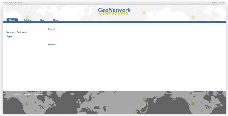

  • Перейдите на домашнюю страницу GeoNetwork http://localhost:8880/geonetwork. Вы увидите первую страницу GeoNetwork, которая выглядит, как на скриншоте ниже.
../../_images/geonetwork-firstviews10.png

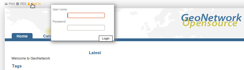

  • Для ознакомления с GeoNetwork мы загрузим пробный набор метаданных. Войдите в GeoNetwork, введя имя admin и пароль admin в соответствующих полях в верхнем правом углу и нажав кнопку ‘login’.
../../_images/geonetwork-login10.png

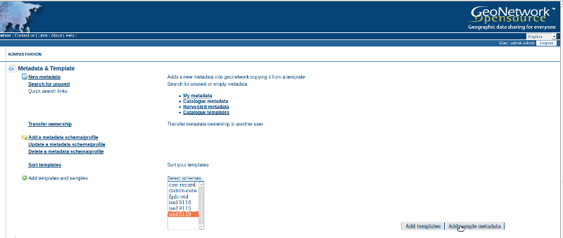

  • Когда появится страница Administration, прокрутите её до самого низа и загрузите пробные данные, нажав кнопку ‘Add sample metadata’.
../../_images/geonetwork-addsampledatabutton10.png

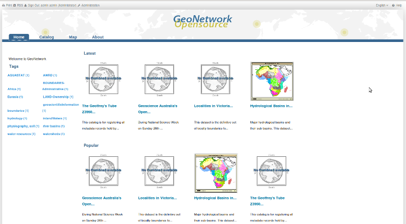

  • После того, как пробные метаданные загрузятся, вернитесь на домашнюю страницу (“Home” ) для продолжения. Когда вы вернётесь на домашнюю страницу, ваш экран будет выглядеть примерно так, как показано ниже.
../../_images/geonetwork-returntohomepage10.png

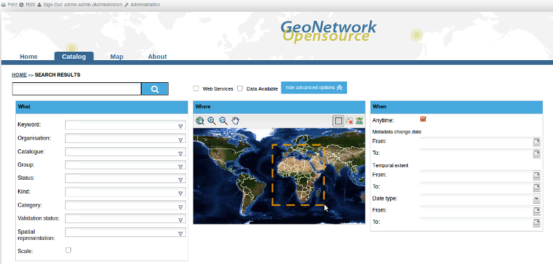

Есть более интерактивный способ — выделение интересующей области. На экране присутствует уменьшенная карта мира, где вы можете растянуть рамку, охватывающую нужную область. Просто нажмите кнопку в правом верхнем углу карты.
../../_images/geonetwork-where210.png
Интерактивное выделение интересующей области

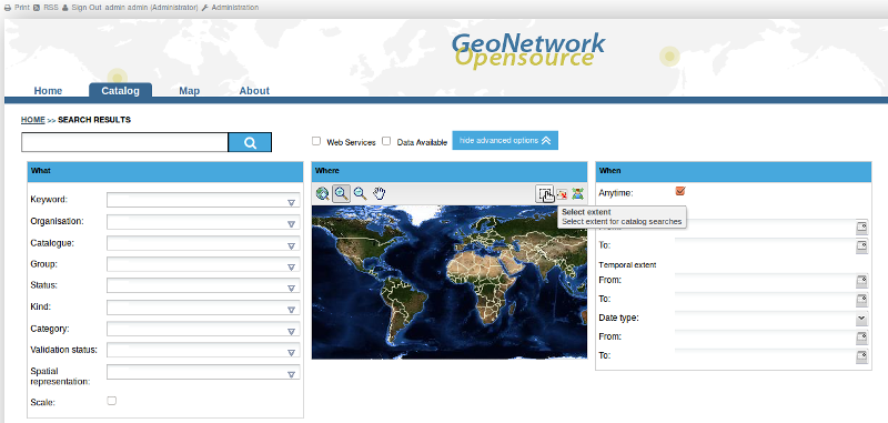

Параметры секции WHERE? относятся к пространственным границам. Как и в простом поиске, они позволяют указать собственную интересующую область или выбрать предопределённую из выпадающего списка. Также в данной секции можно указать координаты места, которого в списке нет.
  • Для выбора интересующей вас области протяните рамку, используя соответствующий инструмент в нижнем правом углу карты.
  • Для использования произвольных координат, укажите широту и долготу в соответствующих полях с любым количеством знаков после запятой.
  • Для использования координат предустановленного региона, выберите регион из выпадающего списка.

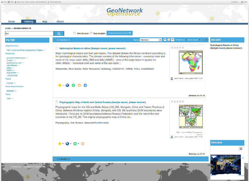

Результаты поиска
Результаты поиска предоставляют собой список записей метаданных, удовлетворяющих вашему запросу. Для каждой записи отображается название, краткое описание и ключевые слова. В соответствии с привилегиями, которые могут быть назначены для любых метаданных, могут быть доступны максимум четыре секции.
ru/quickstart/../../images/screenshots/800x600/geonetwork-search_output2.png
Результаты поиска
#. Metadata (Метаданные): Секция метаданных описывает набор данных (например: ссылка, владелец данных, временная/пространственная/методологическая информация) и может содержать ссылки на другие веб-сайты, которые предоставляют дополнительную информацию об этом наборе данных.
#. Download (Загрузка): В зависимости от привилегий, которые установлены для каждой записи, когда данная кнопка присутствует, набор данных доступен для просмотра и загрузки. Процесс получения данных прост и сводится к простому нажатию на кнопку загрузки, либо щелчку по ссылке в специальной секции метаданных в режиме полного просмотра.
../../_images/geonetwork-search_output110.png
Отдельно взятый результат поиска
