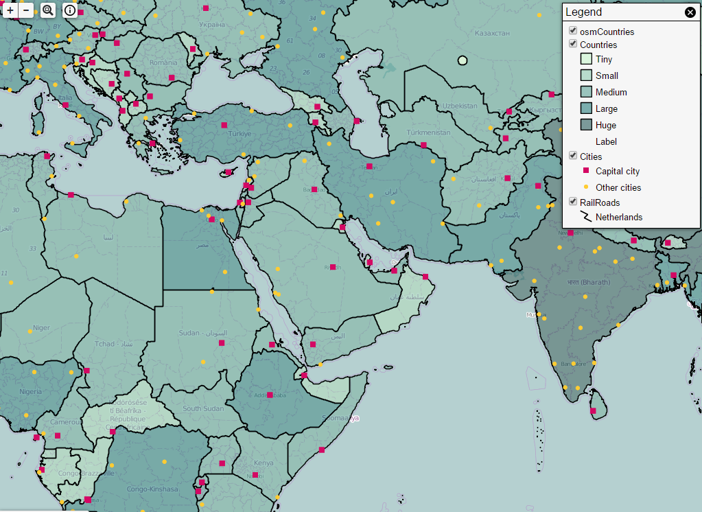

- Щёлкните по ярлыку “Start Geomajas”. Запустится браузер Firefox, который автоматически перейдёт по нужному адресу.
- Слева вы увидите список коротких примеров функционала, который Geomajas поддерживает “из коробки”. Щёлкая по ним, вы будете открывать соответствующие примеры.
- Справа вы можете найти описания/разъяснения для каждого примера. Рекомендуется прочитать их для лучшего понимания.
