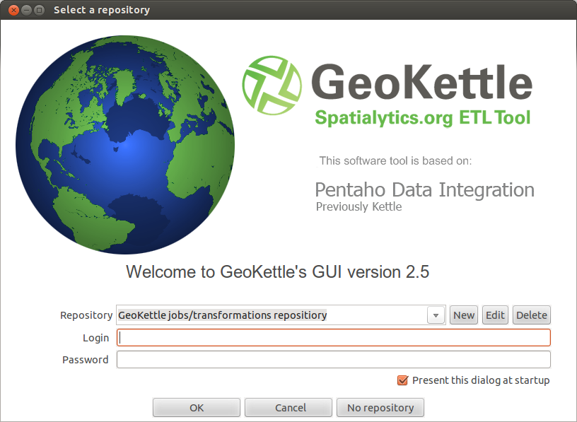

  3. Откроется окошко, в котором вам будет предложено заполнить поля. Введите название репозитория или же просто нажмите кнопку “No repository”, чтобы использовать примеры GeoKettle’s

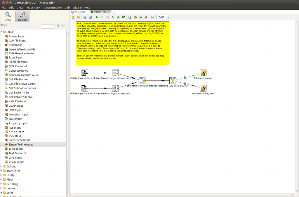

Чтобы загрузить уже готовое преобразование, зайдите в File ‣ Open. Выберите пример преобразования из подпапки “subdirectory” /opt/geokettle/samples/transformations/geokettle, выберите любой из доступных файлов преобразований и кликните на OK. Файлы преобразований GeoKettle имеют расширение *.ktr.
В нашем случае был выбран файл преобразования « intersection ». Теперь содержание обеих панелей рабочего окна изменилось.
../../_images/geokettle_intersection_transformation10.png
В жёлтом прямоугольнике вы можете увидеть детальное описание преобразований.

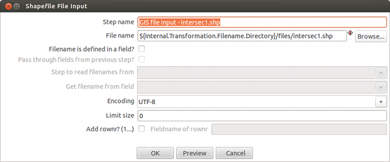

Перед тем как запустить преобразование, необходимо указать shp-файлы, которые вы хотели бы преобразовать. Чтобы указать файлы, нужно последовательно кликнуть двойным щелчком на каждом из файлов « GIS file input » . Появится вот такое окошко.
../../_images/geokettle_shapefile_input_step10.png
Введите имя файла с расширением *.shp, или же выберите какой-нибудь из примеров GeoKettle /opt/geokettle/samples/transformations/geokettle/files, нажмите OK.
Таким образом, всё готово к запуску преобразования. Теперь достаточно просто нажать на кнопку play сверху на панели инструментов.

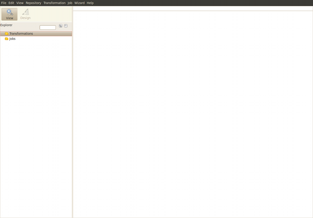

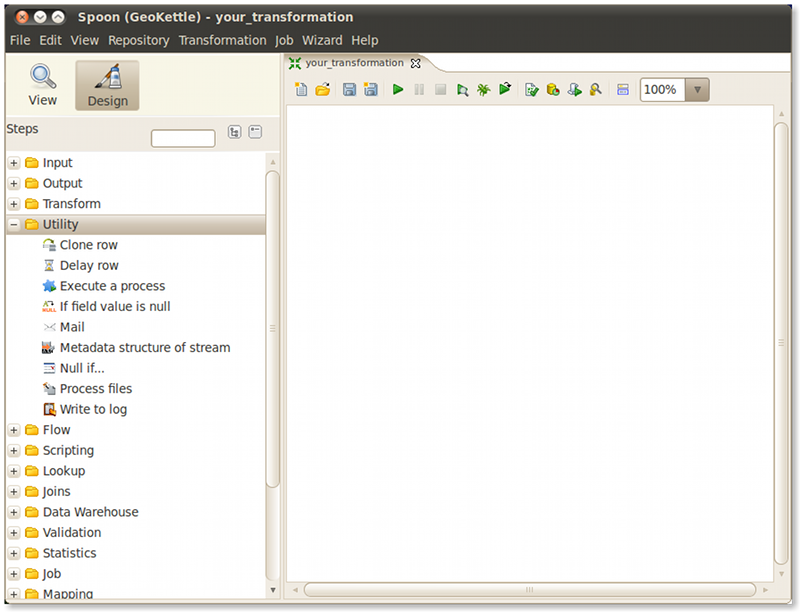

Чтобы создать новый файл преобразований, нажмите File ‣ New ‣ Transformation. Придумайте файлу название и сохраните (File ‣ Save as...).
Как видно на картинке, все доступные этапы перечислены и разбиты на категории в левой части окна. Разверните какую-нибудь категорию, чтоб увидеть списки доступных этапов.
../../_images/geokettle_your_transformation10.png
Чтобы добавить новый этап в преобразование, перетащите его из панели Steps на панель transformation. Затем вы можете настроить этап, дважды кликнув на нём.

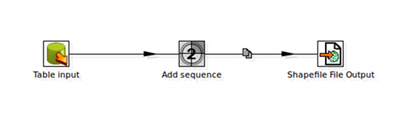

Хоп всегда находится между двумя этапами, определяя потоковое направление между ними. Как видно по картинке, добавленый хоп из Table Input в Add sequence означает, что результат из этапа Table Input будет отправлен на этап Add sequence для дальнейшей обработки и т.д.
../../_images/geokettle_hop10.png
Чтобы создать новый хоп, выделите два этапа, затем правый клик на одном из них, затем New hop. Есть ещё один способ сделать то же самое. Удерживайте клавишу Ctrl пока выделяете оба этапа.

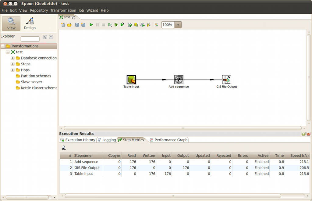

Во время выполнения преобразования появится ещё одна панель, в которой будет отображаться ход процесса. Эта панель ( Execution Results ) содержит в себе информацию обо всех этапах преобразования в разных вкладках.
Вкладка Step Metrics (показана на следующей картинке). Здесь можно увидеть основную информацию: сколько этапов выполнено, сколько ещё планируется и т.п. Каждая строка описывает один из этапов. Колонка Active информирует пользователя о состоянии этапа (старт/в процесее/закончен/прерван и т.п.). Время, затраченное на каждый этап можно посмотреть в колонке Time, а скорость — в колонке Speed, измеряется в строках/секунду.

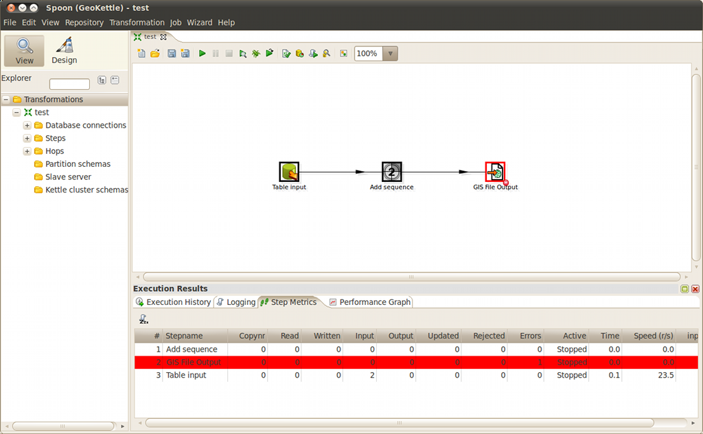

Если попытка запустить преобразование закончилось ошибкой, то появляется панель Execution Results (следующая картинка). Посмотрите содержимое колонки Logging. Там всегда много полезной информации касательно источника ошибки. Поправьте параметры некорректного этапа преобразования и запустите его снова.
../../_images/geokettle_transformation_fail10.png
Чтобы найти ошибку, вы также можете посмотреть результаты перехода от одного этапа к другому. Для этого кликните правой кнопкой на этапе и в контекстном меню выберите Preview. Таким образом, вы можете увидеть кусочек данных в табличном виде или в виде карты, не загружая данные целиком.
