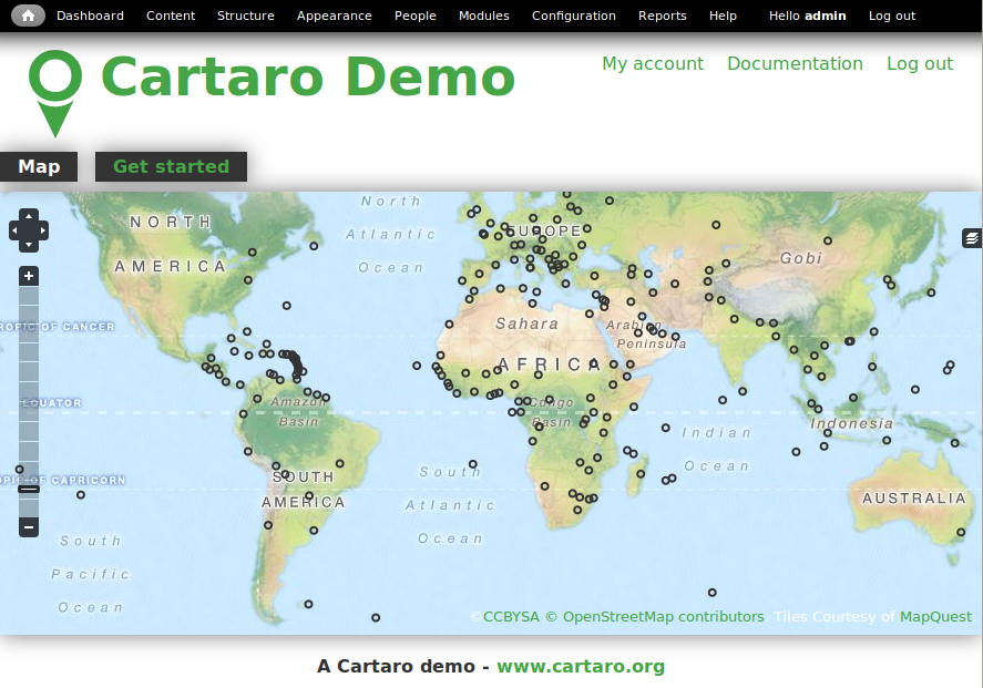

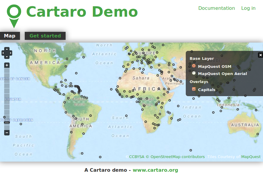

Когда Cartaro откроется, вы увидите главную страницу (см. рис. ниже). Она содержит горбальную карту со столичными городами.
../../_images/cartaro_frontpage21.png

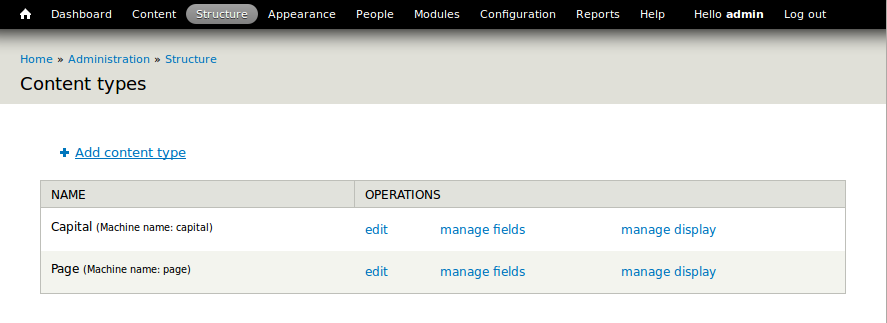

  • Выберите Structure ‣ Content types на панели меню и кликните на Add content type.
../../_images/cartaro_addcontenttype9.png

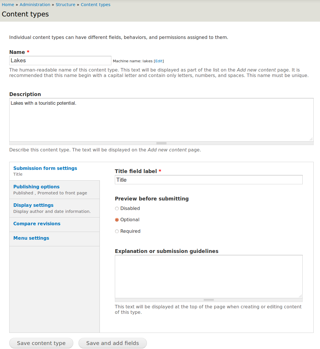

  • Наберите имя нового типа контента и опишите его, если пожелаете.
../../_images/cartaro19.png
  • Закончите, кликнув на Save and add fields.

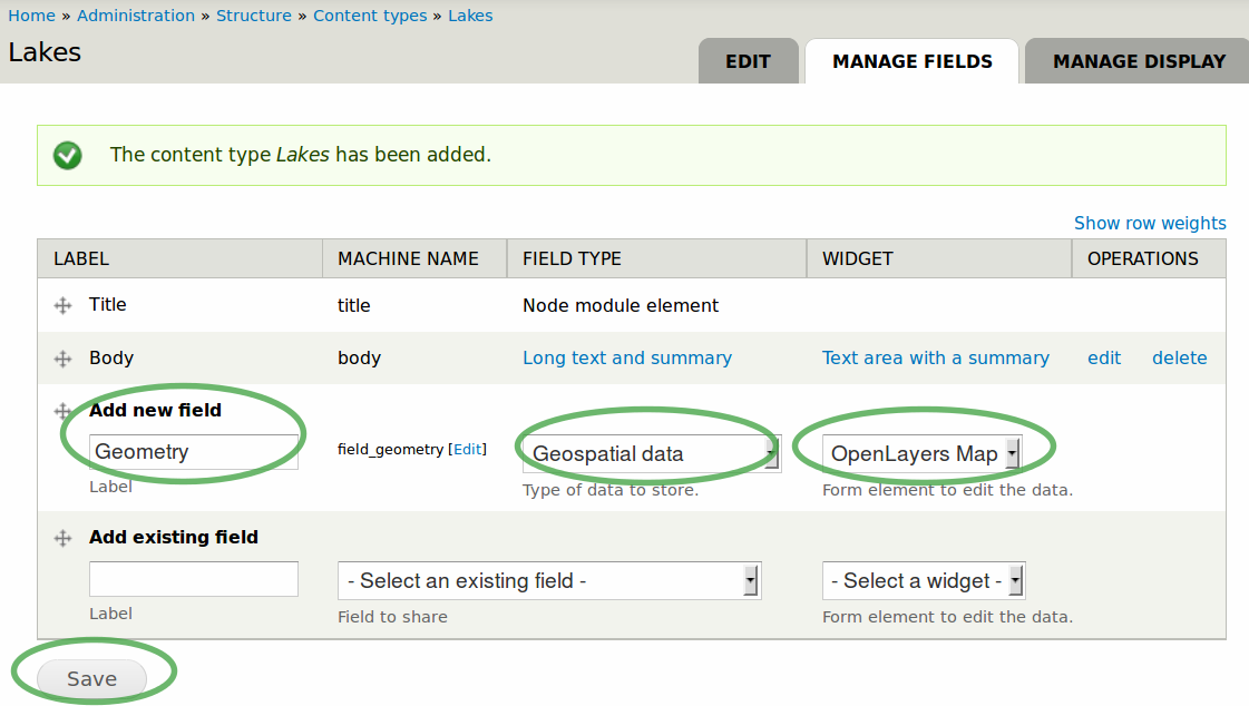

  • Добавьте новое поле для вашего типа контента путём ввода описательного имени. Мы хотим создать поле с геопространственной информацией под названием Geometry. Выберите тип поля Geospatial data и OpenLayers Map как виджет.
../../_images/cartaro29.png
  • Закончите нажатием на Save.

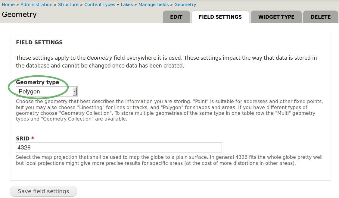

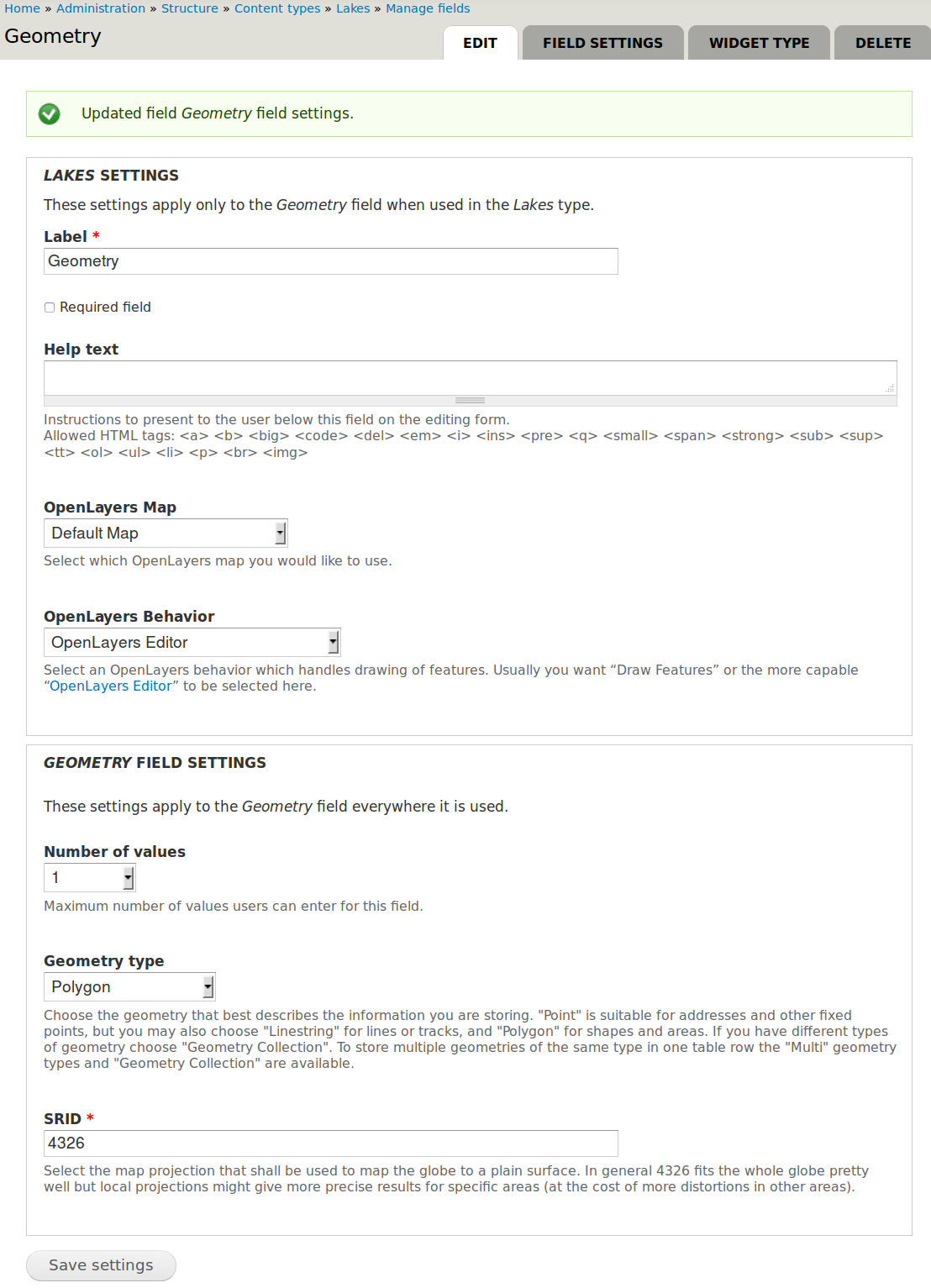

  • Задайте свойства поля в новом окне: выберите тип геометрии, который соответствует геопространственной информации. Укажите Polygon, как в нашем примере.
../../_images/cartaro39.png
Tip
Прочитайте текст под выпадающим списком Geometry type, чтобы найти тип геометрии, подходящий под ваши задачи.
  • Закончите нажатием на Save field settings.

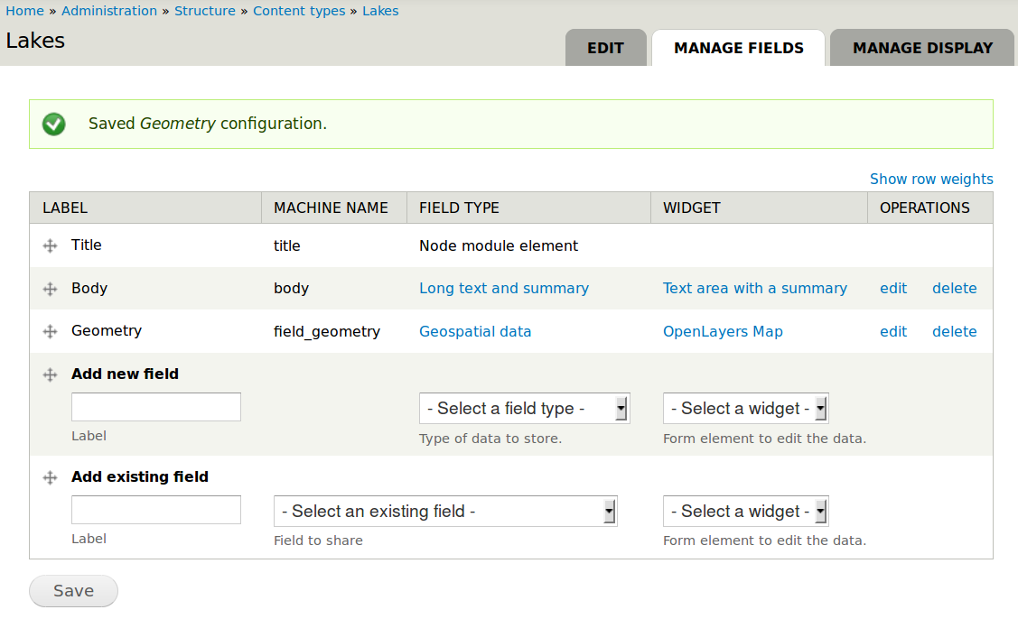

  • Под вкладкой Manage fields вы можете создать дополнительные поля (без геоинформации). В нашем примере нет такой необходимости.

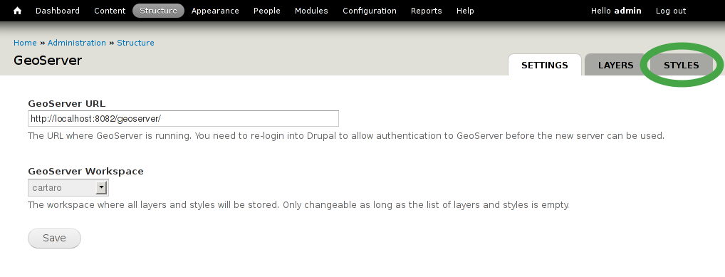

  • Выберите Structure ‣ GeoServer в меню для открытия конфигурационной страницы GeoServer.

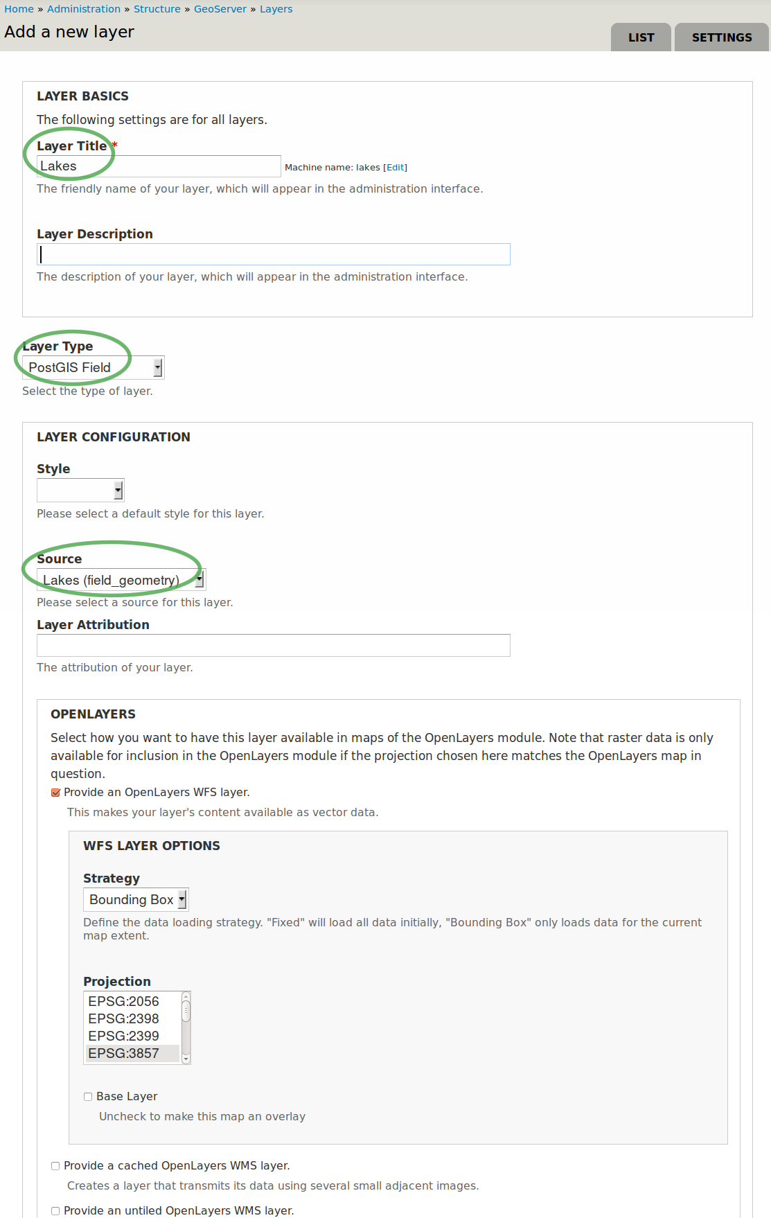

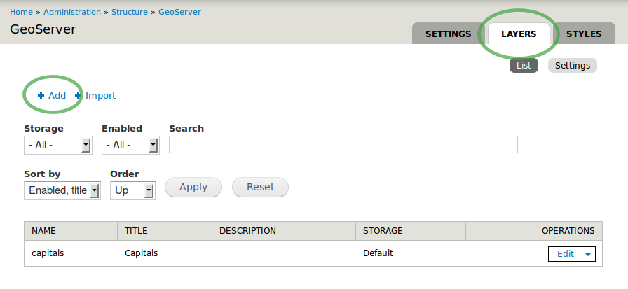

  • Выберите Layers и кликните Add для добавления нового слоя.
../../_images/cartaro_geoserver_addnewlayer9.png
  1. Наберите подходящее имя слоя (например, “lakes”).
  2. Укажите тип слоя. Мы выбрали PostGIS Field для продвинутого геоанализа и хранения геоданных.
  3. В качестве источника укажите созданный вами тип контента, которые бует ассоциироваться с вашим новым слоем.
  4. Отметьте галочку Provide an OpenLayers WFS layer в разделе OpenLayers.
  5. Закончите настройку, кликнув Save.
../../_images/cartaro79.png
  • Поздравляем! Ваш новый слой был добавлен в GeoServer.

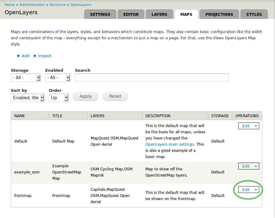

  • Перейдите в меню в Structure ‣ OpenLayers ‣ Maps, чтобы открыть конфигурационную страницу OpenLayers.
  • Обратите внимание на frontmap — заранее сформированную карту (по умолчанию) и выберите Edit справа.
../../_images/cartaro_openl_maps_frontmapedit9.png

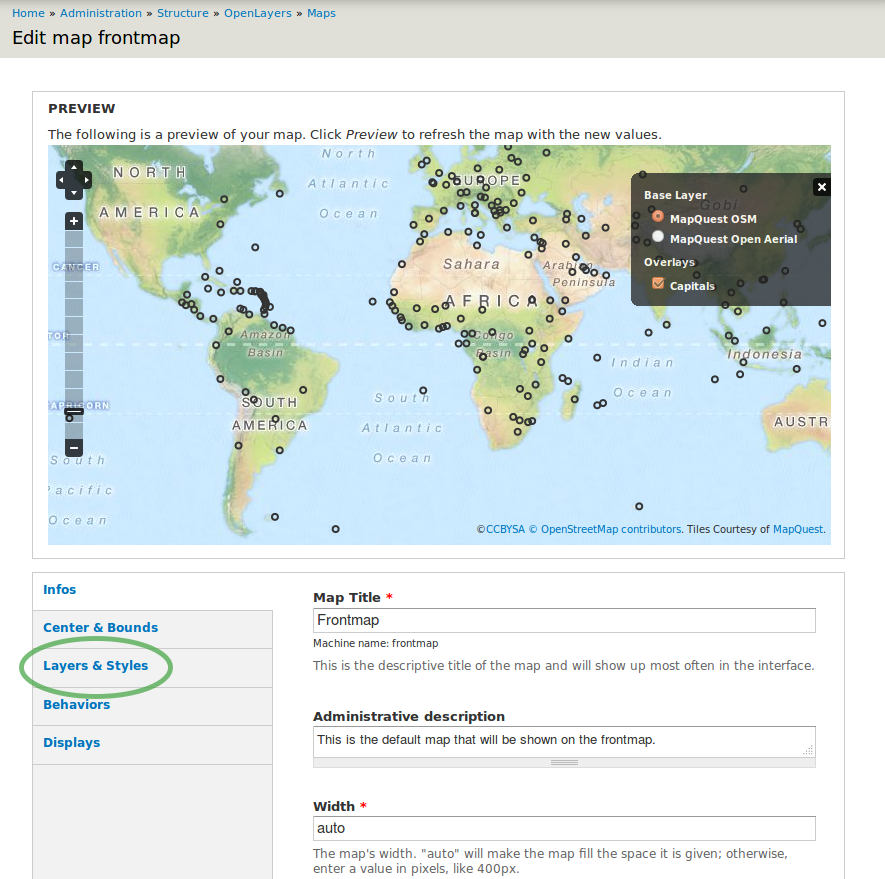

  • Конфигурационная страница для текущей карты выглядит так, как показано на скриншоте ниже.
../../_images/cartaro_openlayers_frontmapediting9.png

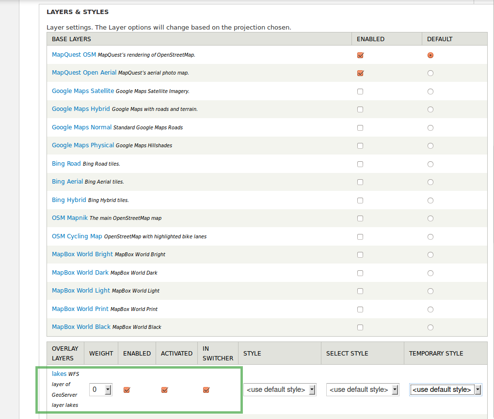

  • Выберите Layers & Styles на левой боковой панели, чтобы добавить наш новосозданный слой на текущую карту.
  • Обратите внимание на созданный слой GeoServer («lakes» в нашем случае).
  • Поставьте галочки для Enabled, Activated и In Switcher, чтобы активировать ваг новый слой «lakes» на карте.
../../_images/cartaro_openl_layersstylessettings9.png
  • Закончите настройку, кликнув Save внизу.

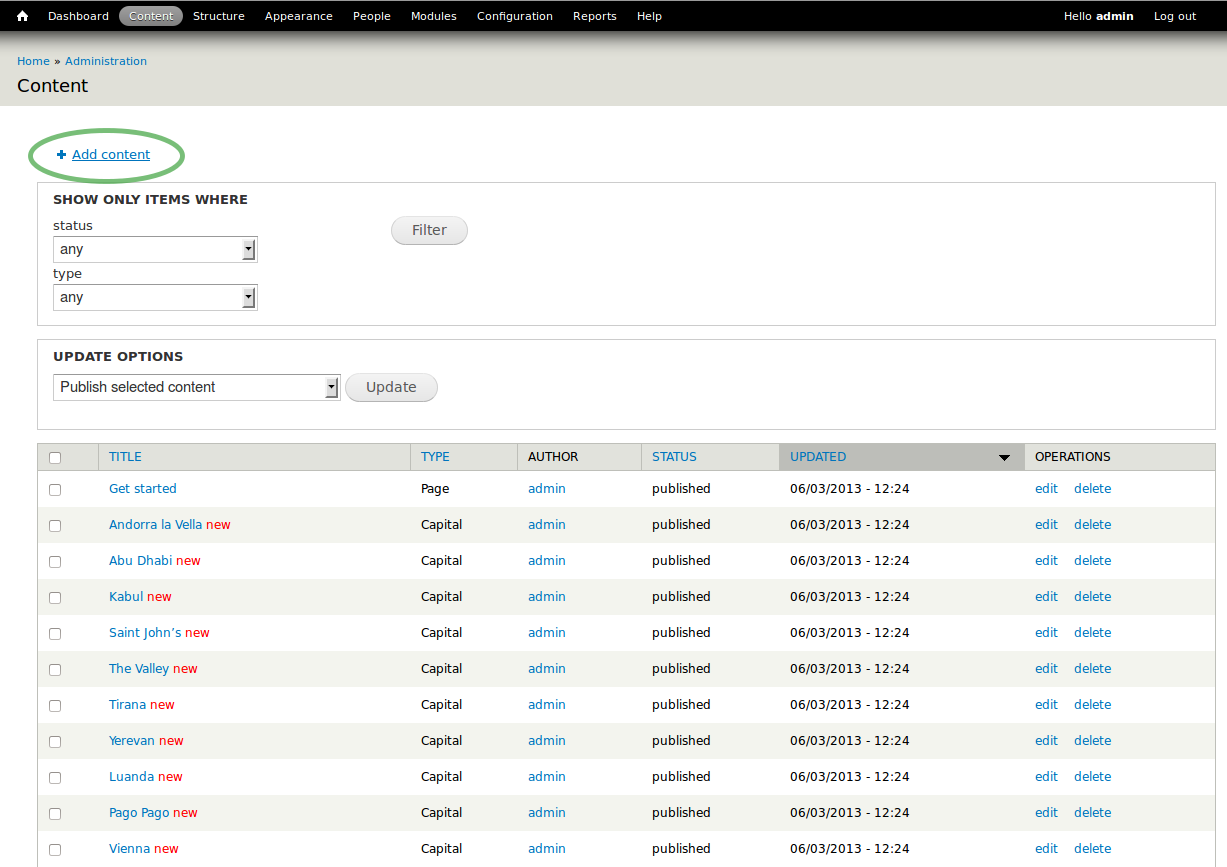

  • Выберите Content в меню, чтобы увидеть все имеющиеся элементы контента в Cartaro.
../../_images/cartaro_contentlist9.png
  • Выберите Add content для доавления другого контента и укажите ваш новый тип содержимого в появившемся окне (не показано). На конфигурационной странице вашего нового типа контента (называемого «узлом» в Drupal) задайте следующие настройки:

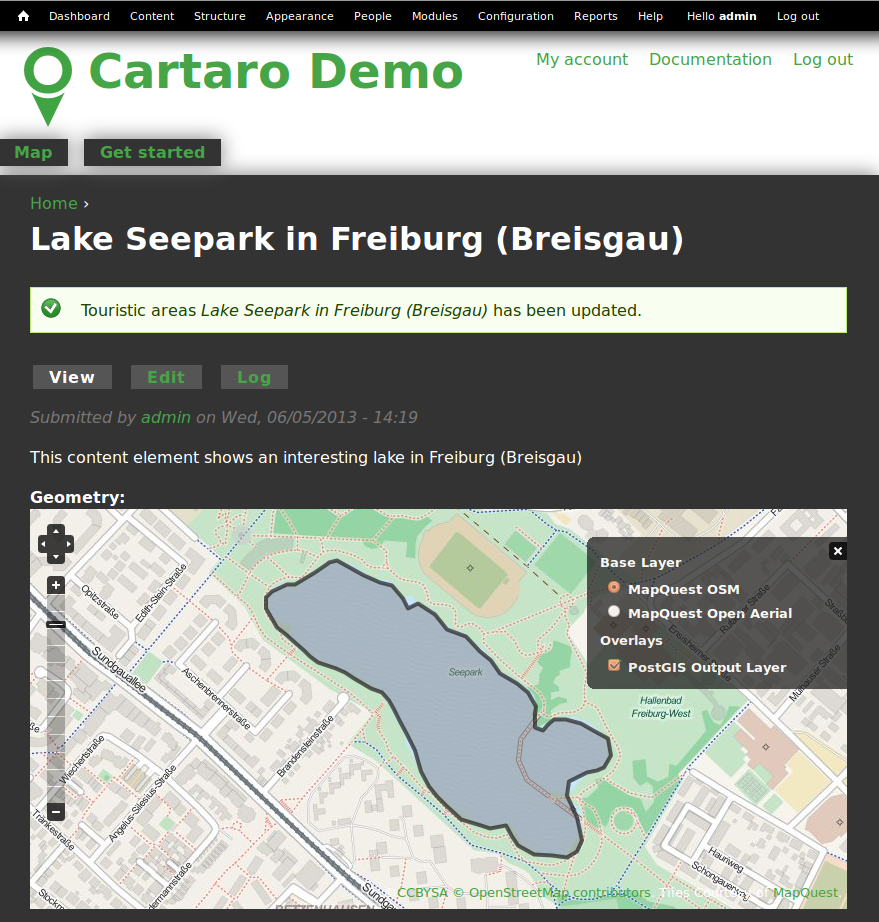

  • Теперь вы должны увидеть ваш новый элемент контента.
../../_images/cartaro_addedcontent_lakefr9.png

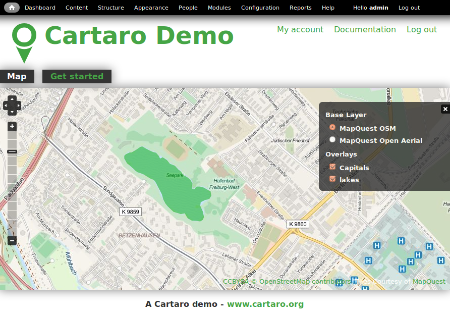

  • Чтобы увидеть ваш новый элемент контента на текущей карте, кликните на значке с домиком в левом верхнем углу.
../../_images/cartaro_addedcontent_frontmap9.png
