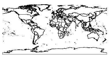

> plot(countries)
Мы увидим простую карту Земли:

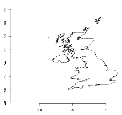

Когда OGR-совместимый набор данных загружается в R таким образом, мы получаем объект, который ведёт себя во многом как фрейм данных. Мы можем использовать поле ADMIN для выбора данных, например, только по Великобритании:
> uk = countries[countries$ADMIN=="United Kingdom",]
> plot(uk); axis(1); axis(2)
../../_images/r_plot210.png
Результат выглядит несколько сплюснутым для тех кто, привык к другому виду карты, так как мы обычно сталкиваемся с системой координат, центрированной по какой-либо широте. В настоящее время у объекта система координат не прописана — мы можем это проверить следующим образом:
> proj4string(uk)
[1] NA
NA обозначает, что данные отсутствуют. Нам нужно назначить систему координат объекту до того, как трансформировать его в другую систему координат с помощью функции spTransform из пакета rgdal. Мы будем трансформировать данные в систему координат EPSG:27700, которую использует Ordnance Survey Великобритании:

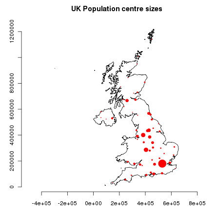

Результат — карта, показывающая трансформированные данные. Теперь нам нужно добавить несколько точек из набор данных о населённых пунктах. Мы снова отберём нужные нам точки и переведём их в нужную систему координат:
> ukpop = places[places$ADM0NAME=="United Kingdom",]
> proj4string(ukpop)=CRS("+init=epsg:4326")
> ukpop = spTransform(ukpop,CRS("+init=epsg:27700"))
Мы добавим эти точки к нашей карте, масштабировав их по размеру в зависимости от квадратного корня населения (это сделает символ пропорциональным населению), мы также сделаем их красного цвета и используем в качестве символа “залитый” кружок:
> points(ukpop,cex=sqrt(ukpop$POP_MAX/1000000),col="red",pch=19)
> title("UK Population centre sizes")
и наша конечная карта будет выглядеть так:
