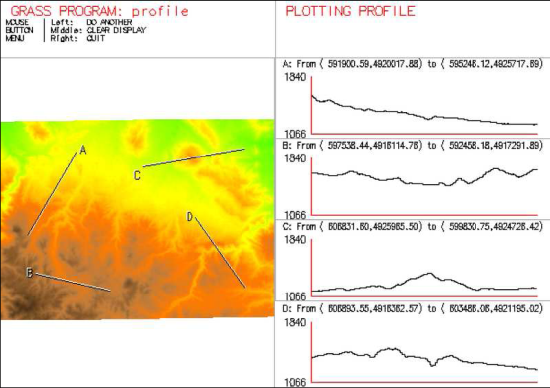

Для того чтобы отобразить линию профиля на растре можно использовать модуль d.profile, управляемый с помощью меню (смотри рис. 16)
d.profile
Значения ячеек растра или дополнительных величин, в случае расчета медианы или среднего, для одного или более профилей можно отобразить в формате ASCII, используя модуль r.profile. Также возможно задать пары координат или выбрать начальную и конечную точки в интерактивном режиме (опция -i). Модуль r.transect определяет начальную точку профиля для модуля r.profile. Для автоматического расчета последней точки профиля необходимо знать только начальную точку. В этом случае последняя точка определяется на основе азимута и расстояния.
r.profile
r.transect
Рисунок 16: Визуализация различных линейных профилей на модели рельфа с помощью модуля d.profile

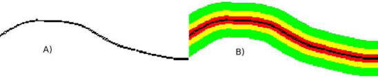

Модуль r.buffer позволяет пользователю создать буферную зону, основываясь на растровых данных. Эту функцию можно использовать для создания шумозащитных зон вдоль различных типов дорог карты roads. Используем базу данных Spearfish, сначала получим список доступных типов дорог:
# Какие есть типы дорог?
g.region rast=roads -p
r.report -h roads
|1|interstate
|2|primary highway, hard surface
|3|secondary highway, hard surface
|4|light-duty road, improved surface
|5|unimproved road
|*|no data
Задача: создать буферные зоны шириной 100, 250 и 500 метров только вокруг шоссе между штатами (interstate). Исходная карта имеет разрешение 30 м, которое сохраняется в процессе работы:
# Выделим тип дорог 'interstate'с помощью r.reclass
r.reclass roads out=interstate << EOF
1 = 1 interstate
EOF
# или сделаем выборку с типом дорог 'interstate' с помощью r.mapcalc
r.mapcalc "interstate=if(roads==1,roads,zero())"
# Создадим буферные зоны
r.buffer in=interstate out=interstate.buf dist=100,250,500
# Результат
d.rast.leg interstate.buf
Рисунок 17: Буферизация растровых данных с помощью модуля r.buffer
На результирующей карте показана дорога с тремя предварительно определенными буферными зонами. По всей ширине буферная зона повторяет рисунок и симметрична относительно объекта, который подвергается буферизации (в данном случае шоссе между штатами) и ширина буфера рассчитывается в единицах карты (например, метрах), определяемых областью. В GRASS единицы карты можно определить с помощью модуля g.proj -p:
