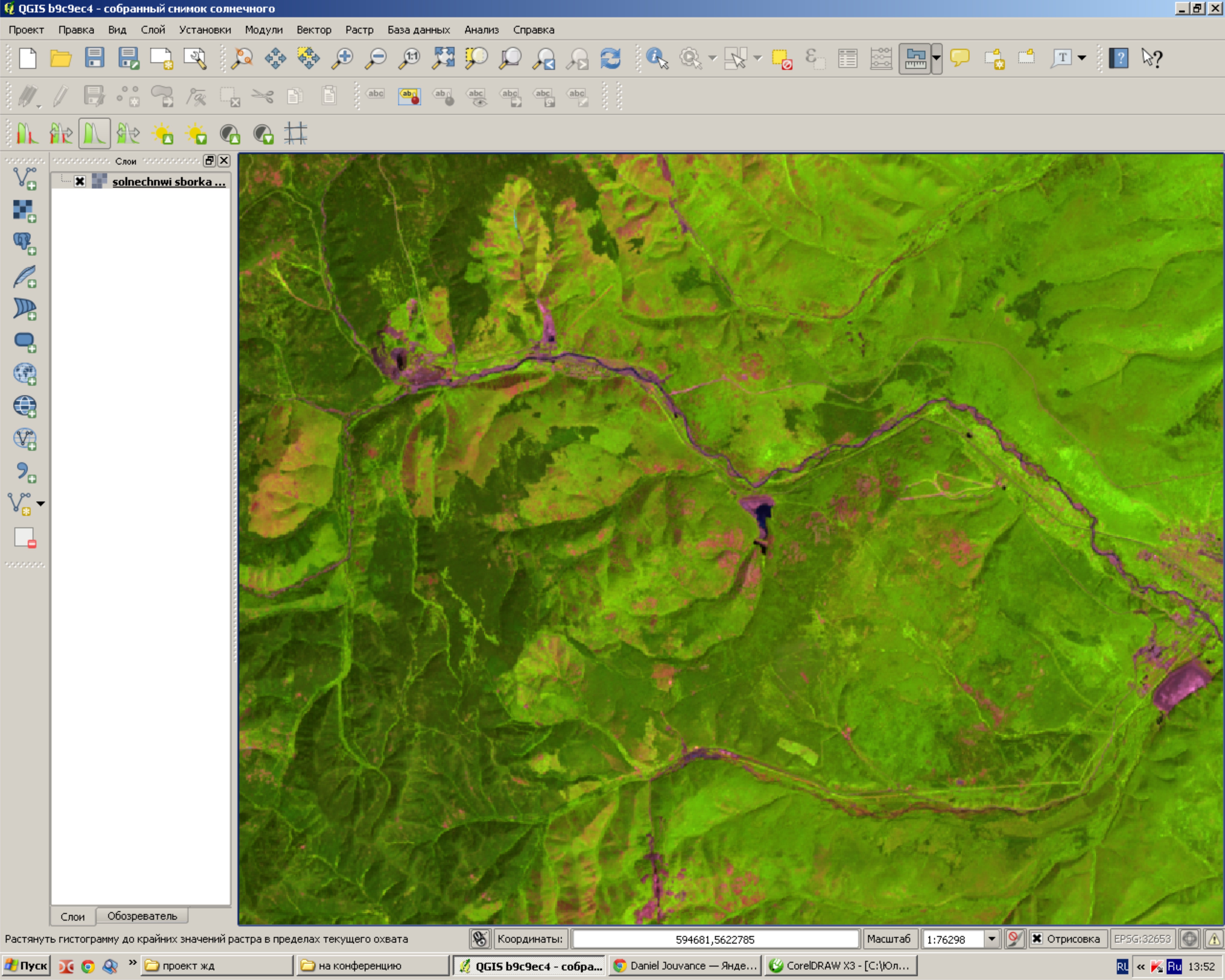

Подскажите, пожалуйста, в Qgis собрала снимок, ставлю комбинацию каналов 6-5-4, выдает картинку, на которой водные источники черным цветом, растительность ярко-зеленая почти кислотная...в чём проблема здесь?что-то в настройках не так?

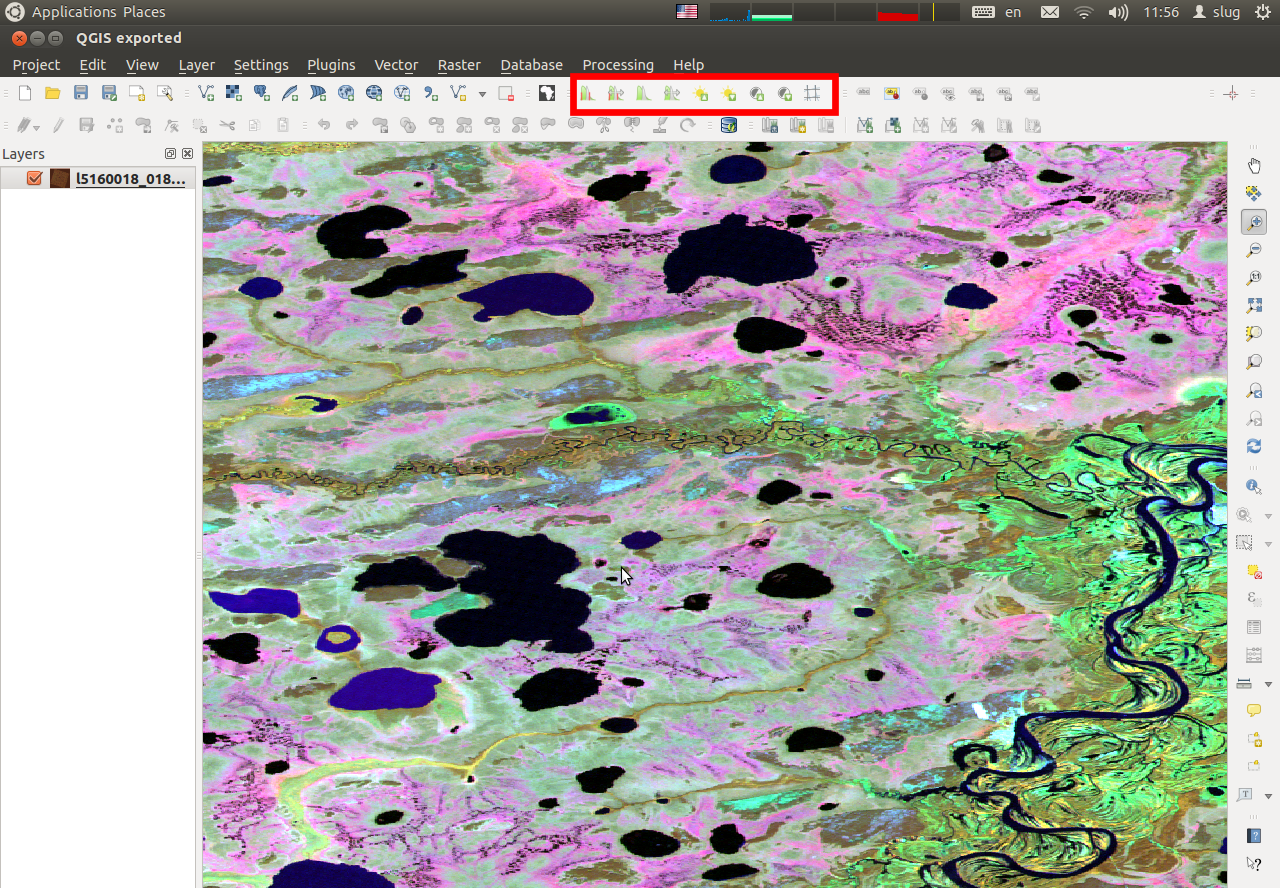

Есть подозрение, что гистограмма настроена непривычным для вас образом. В последних версиях QGIS (начиная с 1.9) появилась панель управления гистограммой растра. Попробуйте понажимать кнопки (в приложении). Также посмотрите раздел по настройке отображения растра тут: http://gis-lab.info/qa/qgis-landsat-merge.htmlJulia-Storm писал(а):Подскажите, пожалуйста, в Qgis собрала снимок, ставлю комбинацию каналов 6-5-4, выдает картинку, на которой водные источники черным цветом, растительность ярко-зеленая почти кислотная...в чём проблема здесь?что-то в настройках не так?

это. Ярок-зеленая поверхность, водотоки чёрные, населенные пункты отличаются розовыми, желтыми мелкими пятнышками, улицы чёрные.gimran писал(а):http://gis-lab.info/qa/landsat-bandcomb.html

делала всё по инструкции из ссылки(( кнопки , Вы имеете,ввиду те, что в свойствах?bolotoved писал(а): Есть подозрение, что гистограмма настроена непривычным для вас образом. В последних версиях QGIS (начиная с 1.9) появилась панель управления гистограммой растра. Попробуйте понажимать кнопки (в приложении). Также посмотрите раздел по настройке отображения растра тут: http://gis-lab.info/qa/qgis-landsat-merge.html
