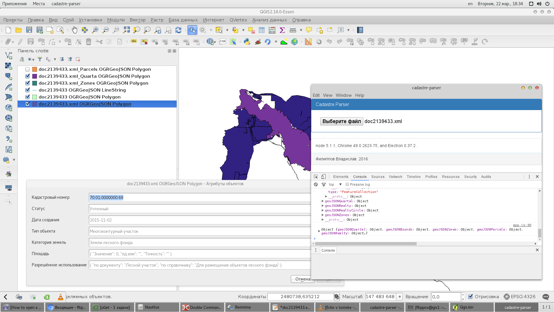

Написал дестктопное приложение на Electron.JS с использованием этой моей библиотеки-конвертера. Собственно приложение нужно чтобы сохранять GeoJSON'ы.
Всё очень сыро, но работает :D
Всем кому интересно, милости просим!
