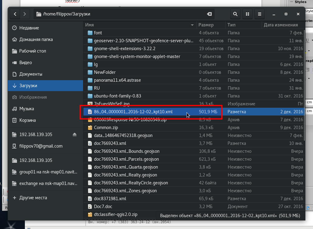

Филиппов Владислав
Re: Открытый конвертер XML Росреестра в GeoJSON для web
Добавлено: 14 фев 2017, 10:34
А что находится в string, что там больше 200Мб, весь xml одной строкой?

Филиппов Владислав
если кратко, то суть происходящего такая:
я написал библиотеку на JavaScript по принципу CommonJS. Чтобы она заработала в браузерах, я использовал Browserify.
А потом написал это с использованием Electron(NodeJS), тут модульность CommonJS родная и файлы от первого проекта применяются во втором легко и без каких-либо изменений.
Проблемы возникают при открытии больших, более 500 мб, файлов.
а они бывают и 1,2 Гб
код такой (я и асинхронный тоже метод использовал)

Филиппов Владислав
да, там всё в одну строку, хоть 6 Мб, хоть 600 Мб
