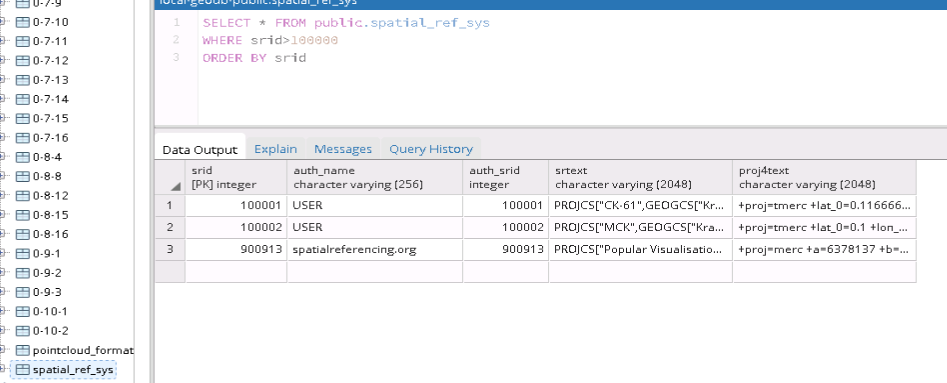

Создал в таблице spatial_ref_sys пользовательскую МСК с id 100001 через INSERT

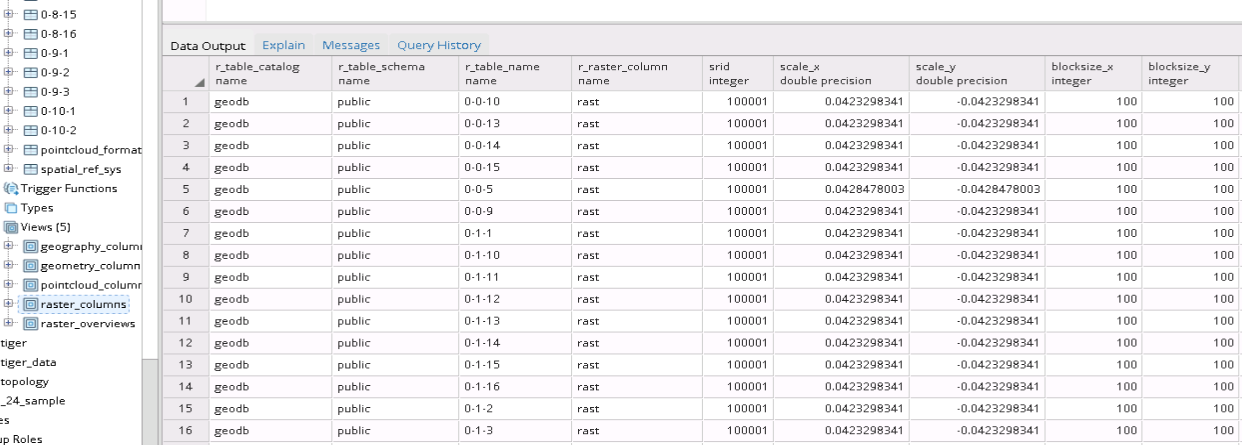

Они все видны в raster_columns

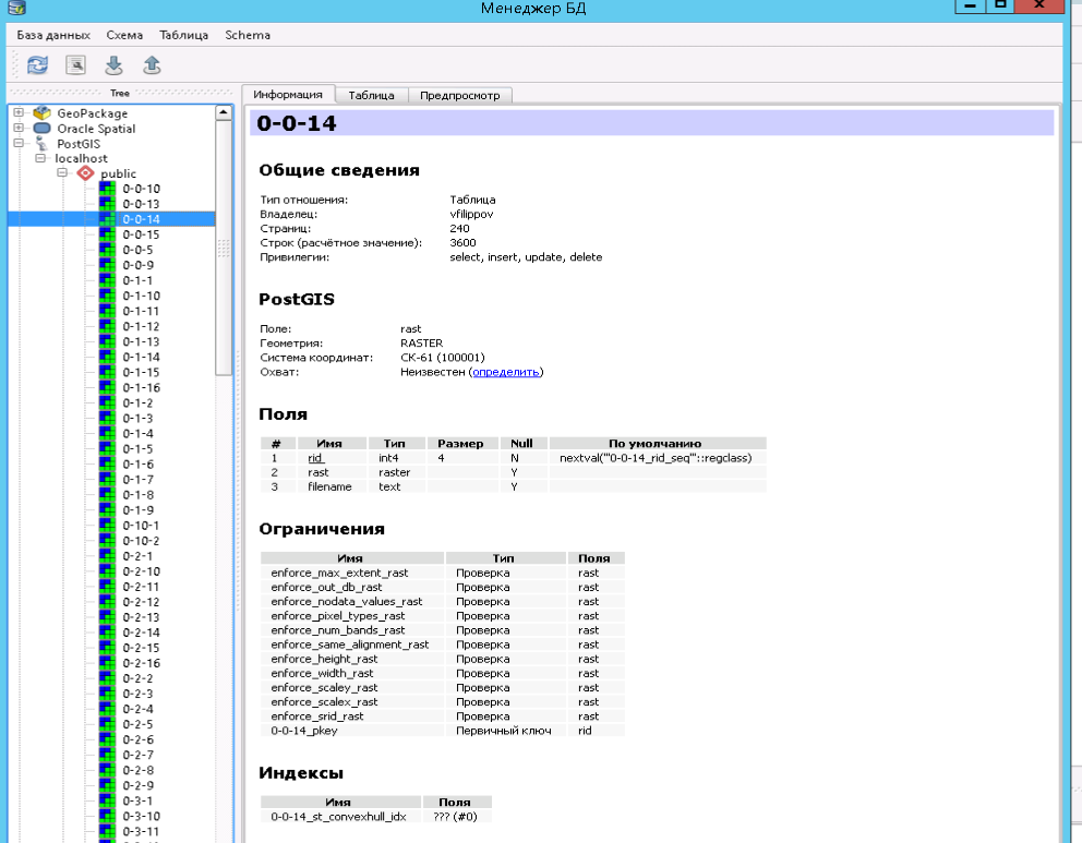

В QGIS (Менеджер БД) они видны, но не добавляются в проект QGIS
Сообщение об ошибке - Слой PG: dbname=geodb host=localhost user=vfilippov port=5432 mode=2 schema=public column=rast table=0-0-14 недействителен — не загружен
