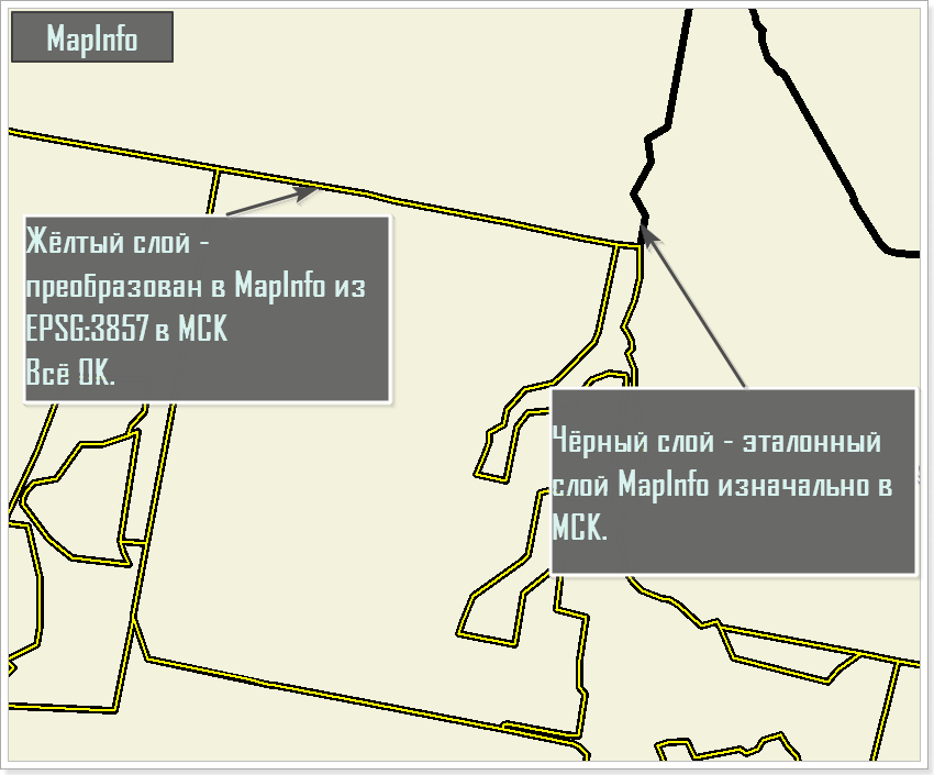

Пример из MapInfo
2 layers - Mapinfo.png (31.33 КБ) 11656 просмотров

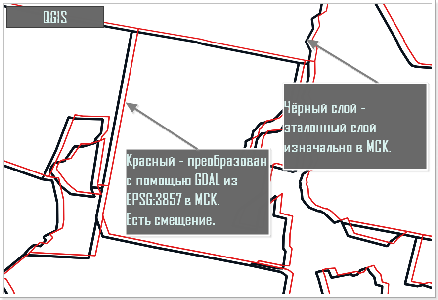

Пример из QGIS (файл преобразован в GDAL)
2 layers - QGIS.png (113.35 КБ) 11656 просмотров

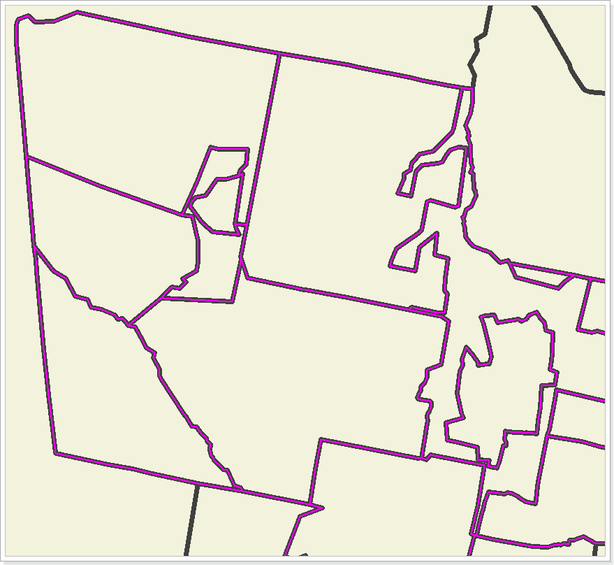

Поменял параметры и всё получилось:
2 layers -OK!.png (21.15 КБ) 11610 просмотров
