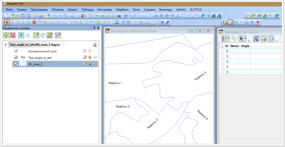

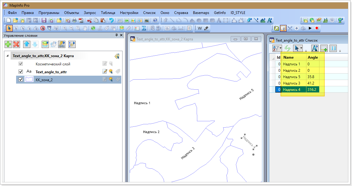

Вот решение с помощь команд MapBasic.
В таблицу добавить два поля:
1) Name - для хранения текста подписи,
2) Angle - для хранения угла поворота подписи.
Для заполнения колонки Name:
1) Меню "Таблица\Обновить колонку";
2) Выбрать таблицу, выбрать колонку Name;
3) В поле Значение написать команду
ObjectInfo(obj, 3)
Для заполнения колонки Angle:
2) Выбрать таблицу, выбрать колонку Angle;
ObjectGeography(obj, 7)
Как было

Результат
Angle to attr 2.png (96.8 КБ) 9462 просмотра
Re: Перенос угла вращения текста в аттрибуты
Добавлено: 17 фев 2019, 10:35
Денис Афанасьев
Mi User, спасибо! Собственно, мне и нужны были команды МБ, чтобы прописать значения через обновление колонки. Я, правда, уже сделал все способом Gamm - разнесенный по колонкам Mif вполне себе импортируется в QGIS со строками и углами.
