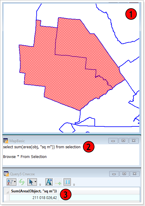

MI user
Можно и без циклов.
Один запрос:
Select SUM(Area(obj, "sq m")) From Selection
Визуально выглядит как-то так:
Sum (Area).png (29.07 КБ) 17770 просмотров
