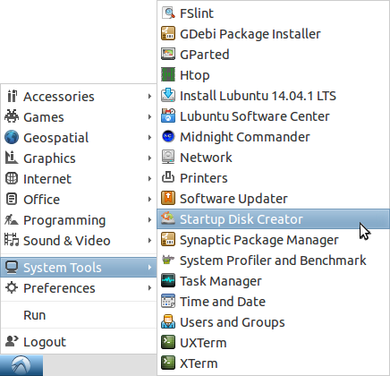

Выберите или найдите Startup Disk Creator через интерфейс Unity.

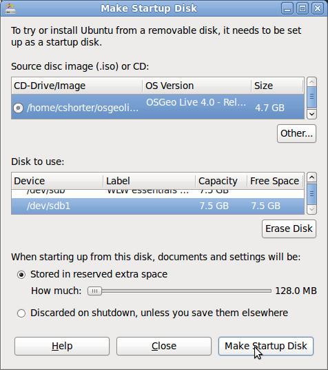

Выберите osgeo-live или osgeo-live-mini ISO-образы, загруженные ранее.
Выберите USB-диск. Если вы имеете дополнительное место на диске, вы можете подтянуть слайдер, чтобы создать пространство для постоянного хранения данных на диске (рекомендовано).
Выберите Make Startup Disk.

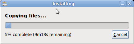

Подождите 20 минут или около того, пока USB-диск создаётся.
