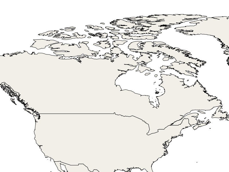

Откройте браузер и введите следующий URL:
http://localhost/cgi-bin/mapserv?map=/home/user/mapserver_quickstart.map&SERVICE=WMS&REQUEST=Getmap&VERSION=1.1.1&LAYERS=Admin%20Countries&SRS=EPSG:4326&BBOX=-137,29,-53,88&FORMAT=PNG&WIDTH=800&HEIGHT=600
Что значит эта ссылка? Это ни что иное, как Web Map Service (WMS)GetMap запрос, который сообщает приложению MapServer, что следует используя указанный map-файл, отрисовать указанные слои с дополнительными параметрами, такими, как размер изображения, пространственный охват, проекция и т.д., в PNG-изображение. Будут отрисованы все слои, указанные в списке “&LAYERS=...” и имеющие STATUS ON в map-файле, а также все слои, имеющие STATUS DEFAULT. Результат будет выглядеть следующим образом :
../../_images/mapserver_map10.png

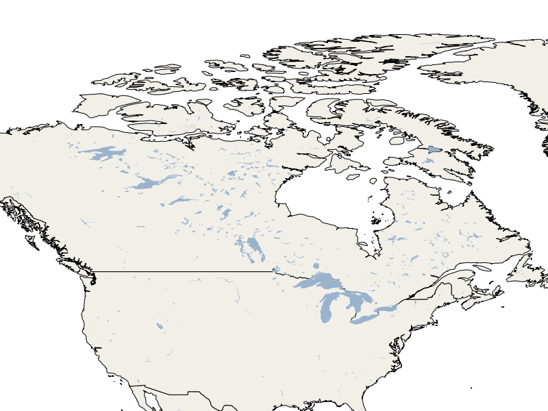

Отредактируйте наш предыдущий WMS-запрос GetMap, добавив в запрос новый слой “Lakes”. Для этого нужно просто дописать имя слоя в список “LAYERS”:
http://localhost/cgi-bin/mapserv?map=/home/user/mapserver_quickstart.map&SERVICE=WMS&REQUEST=Getmap&VERSION=1.1.1&LAYERS=Admin%20Countries,Lakes&SRS=EPSG:4326&BBOX=-137,29,-53,88&FORMAT=PNG&WIDTH=800&HEIGHT=600
Полученное изображение будет выглядеть, как и в предыдущем случае, за исключением того, что в него будет добавлен новый слой озёр:
../../_images/mapserver_lakes10.png

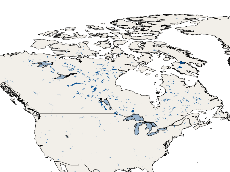

Чего мы добились? Теперь все объекты, имеющие значение атрибута “ScaleRank” “0” или “1”, будут отрисованы с чёрной обводкой. Разделы CLASS при отрисовке каждого объекта всегда считываются сверху вниз. Когда объект удовлетворяет условию, указанному в свойстве “EXPRESSION”, определённому внутри класса, то этот класс используется для его отрисовки. Если объект не удовлетворяет условию, определённому в классе, то производится проверка на соответствие условию следующего класса и т.д. Если объект не удовлетворяет ни одному условию, то он не будет отрисован. Для установки некоторого стиля по умолчанию последним в списке разделов CLASS включают определение класса, не содержащего свойства EXPRESSION. Свойство “CLASSITEM” сообщает MapServer значение какого атрибута следует использовать для проверки выражения EXPRESSION, определённого внутри класса.
В результате этого дополнения большие озёра на нашей карте будут отрисованы с чёрной обводкой:
../../_images/mapserver_lakes_scalerank10.png
