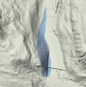

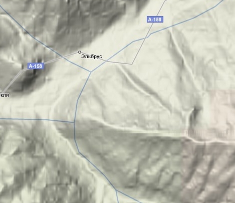

Как обычно, качество данных, оставляет желать лучшего. Похоже на какой-то наскоро построенный DEM по SRTM. Ну во первых, местами он откровенно равномерно съезжает:
А откуда получились прямо-таки «дороги» на гребнях хребтов и днищах небольших долин – я просто не понимаю, сам немало DEM-ов построил – но такого не получалось.
Кстати на территория Центральной Европы ситуация не сильно лучше, разве что растр DEM лучше состыкован с векторными слоями, а «дороги» по хребтам и долинам те же.

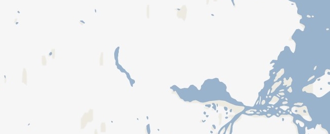

А там, где кончается SRTM (60 гр. с.ш.) – вообще сливай воду – туши свет. На что-то похожая картинка в мелком масштабе (Таймыр, горы Бырранга)

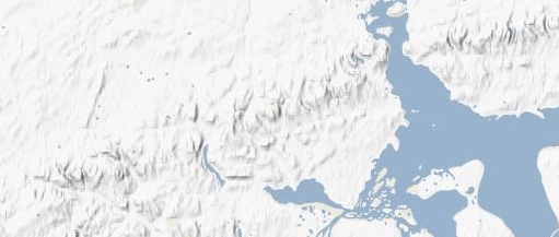

при следующем шаге увеличения превращается в бессистемные пятна (центр предыдущей картинки, оз. Левинсон-Лессинга). Под ними, вероятно, подразумевается раскраска рельефа по высотам, зачем надо было убирать отмывку рельефа непонятно.

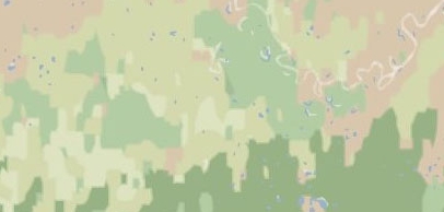

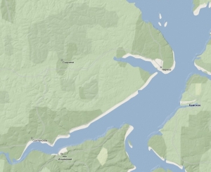

Цветовая гамма, которой изображена лесная (и, вероятно, кустарниковая) растительность тоже вызывает некоторое недоумение (Западная Сибирь). Вероятно, розово-коричневый – это редколесья, темно-зеленый – хвойные леса, светло – зеленый – лиственные леса – или все это породы деревьев, остается только гадать? Легенды обнаружить не удалось. Леса опять же никак не состыкованы с гидрографией.
